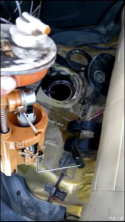

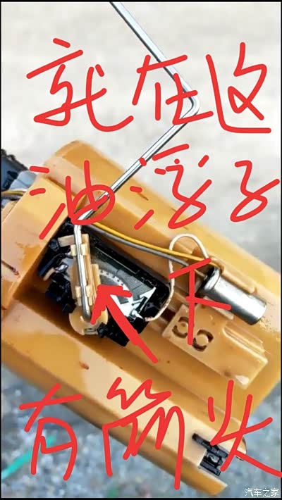

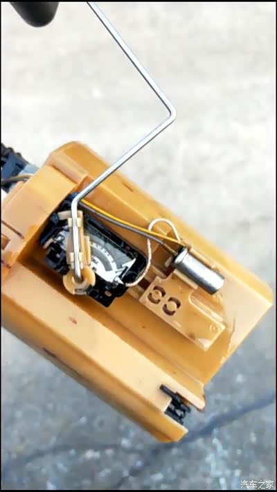

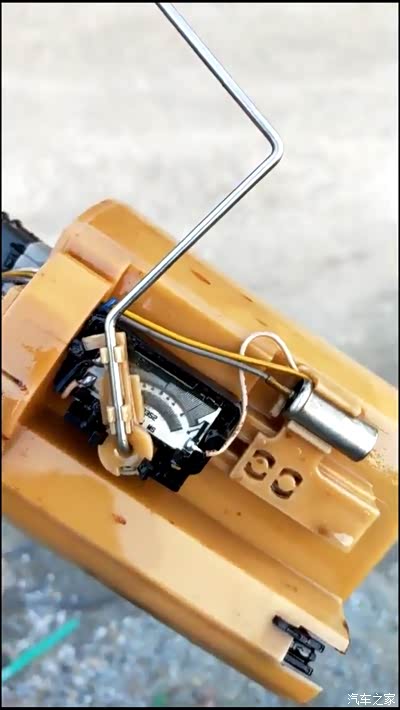

原来是小问题,之前加满油,油表到顶,没跑几十公里,就掉一半,等一下一直掉底下,接手时候一直不准,今天没事拆两次,第二次才发现,问题出在油浮子那个电阻板哪里,哪里有两根针,可能时间久了松动了,触碰不到,我第二次拆开,把浮子拿掉,把两跟针往电阻板方向掰,让他可以触碰到,然后装回去就成功了,之前一直在论坛问没有知道,都是说换,今天第一次拆真的很难拆,我差点放弃,那两根油管卡的太紧,好在已经弄好了,大家没事可以拆看看是不是那两根针问题,如果加满油,油表针还可以动,说明没坏,只是有一根针触碰不到电阻板了,祝大家好运,早点行动吧,我的是大于1.0进口发动机
