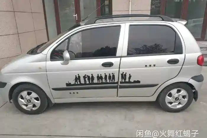

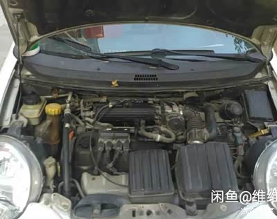

这俩车从轮毂和发动机舱来看稍微有点区别,卖车的都说是2010年的车 价格都差不多 请教各位这俩车有啥区别?主要发动机方面

第二个发动机没拍,排量不一样还是进口国产区别

刚刚从汽车之家的配置表上看第一个发动机是LMT,第二个发动机是B10s1, 从数据上看第一个功率 扭矩大点,只知道在世纪使用中有啥区别,

都是1.0的发动机。进口的是一个缸是2个气门。国产的是4个气门。所以,进口是8气门,国产是16气门。国产的发动机省油。

进口机是正时皮带,国产机是链条

国产发动机的好点!链条传动比皮带的好

进口发动机1990年代韩国大宇发动机技术,国产发动机2009年上汽通用发动机技术,相差20年,新的比老的有劲省油毋庸置疑

第一辆发动机国产的配件多马力大
