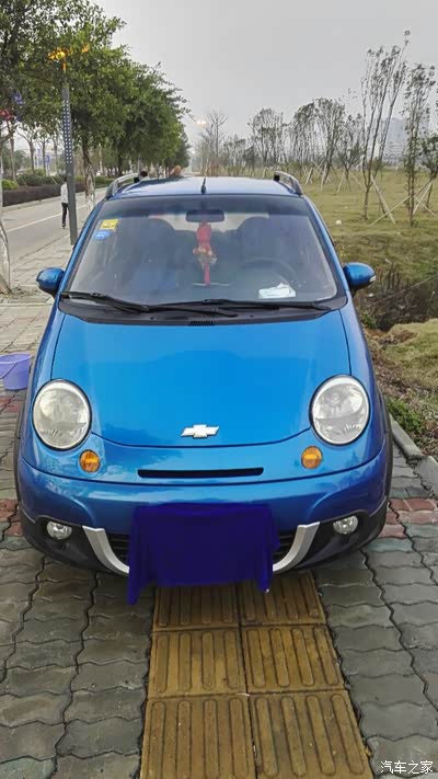

昨天去年检什么都过了,就是右边有个大灯没过说亮度没达到,14700这样,15000是正常值,差300
,师傅叫我回去弄好在来年检,我看了看右边大灯外罩大黄,而且7年的车子经过风吹雨打,外罩有点模糊沙沙的,求弄过的老司机给支点招,网上看了大灯修复剂能用么?有效果么?求用过的老司机说下,谢谢!
车子都是自己保养!外观和同龄的车子晓得特别新

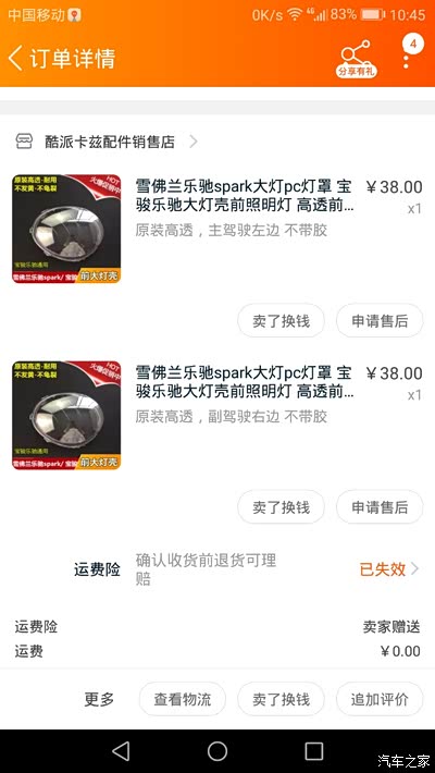

我的车原来做过翻新,但只用了一年多效果就不好了,最近换的灯罩,某宝上买的,效果不错,不过更换的话自己可能不好开灯,需要找专业的设备。
外灯罩大概多少米?某宝有卖吗?开灯的密封胶有卖吗?
2018-12-30 10:44 回复
af7axq8 关禁闭 已屏蔽
宝骏310
l119715059 2018/12/30 10:44:27 发表在 4楼
有胶,自己搜搜看
