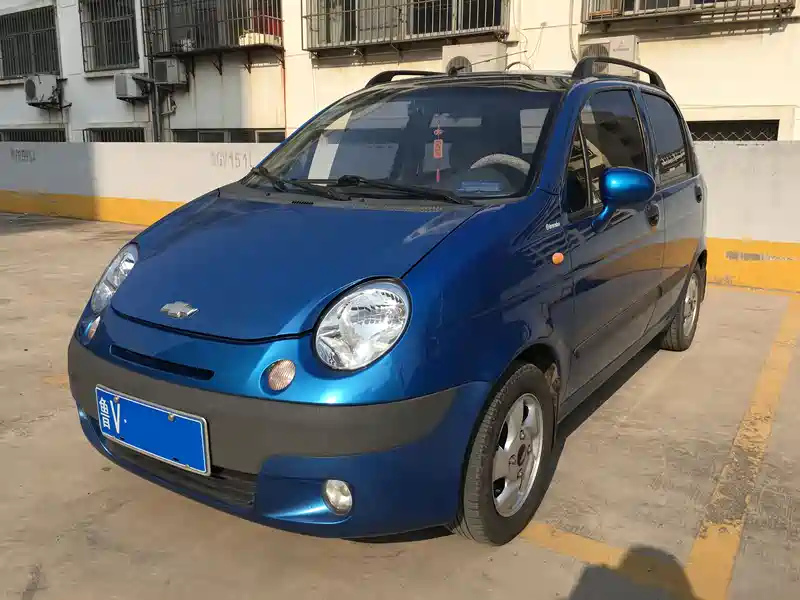

2009年12月的乐驰,个人车,行驶了8.7w公里了,最远去过阿拉山口,去过德阳,塘里,上海世博会。用车9年多。
时间久了,漆面已经变色,所以,这五六年再也没发生过剐蹭和摩擦,因为喷漆会有色差,排气筒子是去年换了,因为全都烂透了气了,全段都换了跟原厂一样的,没有改什么直排或者回压电磁阀控制的等等那一堆乱七八糟的,因为祸害发动机不说,会影响低扭。
进气压力传感器更换了,火花塞更换了原厂的14元一个,3万公里一换,电瓶换了3次,转向助力油壶下软管有龟裂换了一根,手刹线换了1次,后刹车两个马蹄子加修理包换了一套两个轮子,后面叶子板内衬金属发生锈烂,做了密封和阻水处理。日常保养用的是5w-30的四季通用基友,机油是盖茨的机油,耐诺思的滤芯和空滤。
保险丝基本上都是欧姆龙的重要的部件换了一部分,自己换的都是。
仪表盘总成九年坏了少几次,都是自己拆下来维修,灯泡背景的灯泡更换了29个,不建议换LED或者冰蓝色,就是原厂的普通白炽灯泡最耐用,LED的用不了多久就会频闪或者出问题。
雪铁龙世嘉的原车CD机,四个门子是老款帕萨特的喇叭,音质效果不错。之所以用这款CD是因为不会像其他的车机器一样一个小时容易关机。
汽车不熄火一键解锁 这个红色按钮是常闭,按下去接触,松开,弹出。就年里,出现过遥控开门,一秒后有自动锁上了,这个问题是四个门子的中控连接的几个环节生锈,老化脱涩,四个门子全部拆开,撕下里面的防尘膜所有环节上食品级的润滑油即可,顺便把自动升窗轨道上上油,升降顺畅一些,不容易打保险丝。
四门隔音和底盘装甲我用的是同一种耐候胶,进口的一罐25,用了9管,手工涂抹的。三元催化清理了几次,必须是发动机开始到排气三个环节打吊瓶,单纯清晰一个不管用,日行灯接的方向盘大灯的小灯,接入驾驶室上面的保险丝,走的备用保险丝是15A的,审车不好过,就去下了,连接环节都是高强度磁铁,时速160的时候,也不会掉。小车问题很多很多处理起来也很繁杂,但是有爱心,有车友会的朋友一起交流,有论坛的哥们出谋献计,那都不是事儿。我车不舍得,这要报废,我想等到一年两审的时候,我就换个本田飞度最低配。
