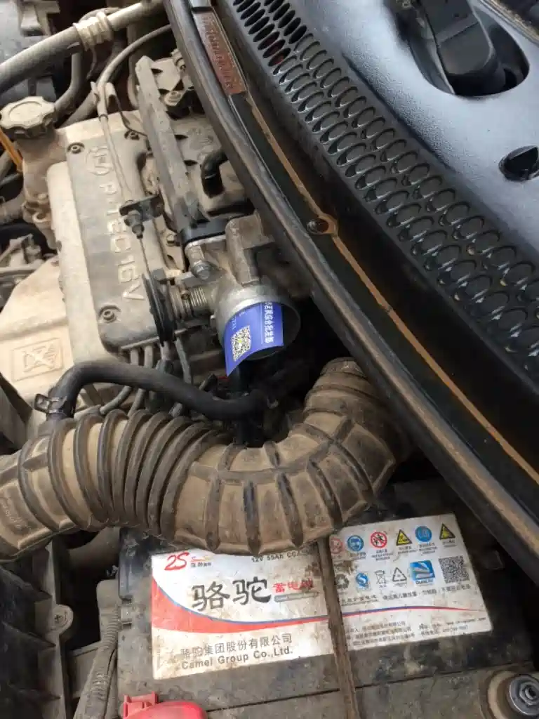

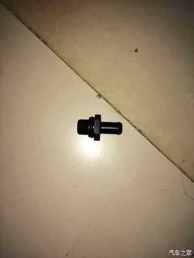

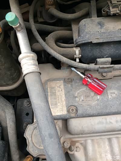

因为轻一点油门踏板转速马上飙到1500以上,决定清洗节气门,拆下节气门和怠速马达清洗,装上怠速900转,以前是700多转,拿去电脑匹配也是900转,以为是节气门被我洗坏了,又下定决心买了一个新节气门,装上怠速1000转,今天恼火一脚踩油门到底6000转,真心让这发动机爆炸。到底哪里出问题,用东西堵住怠速进口800转这样,热车时全部堵住节气门进气口不熄火,冷车启动时全部堵住节气门进气口熄火。换PCV阀怠速降到700转这样,坏的PCV阀吹两头都通气。
