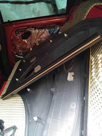

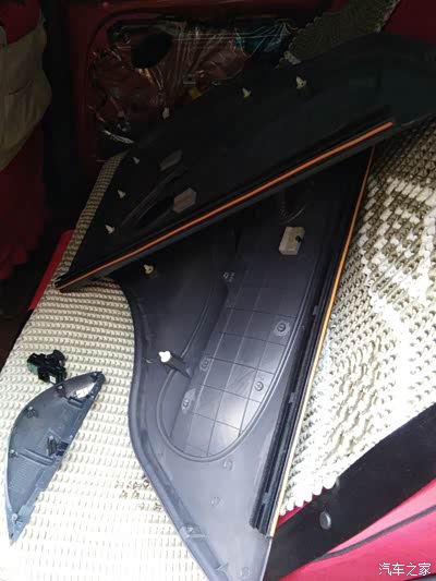

拆的过程就不具体描述了,前门五个螺丝,后门四个螺丝,拆完螺丝慢慢用力把卡子都拔出来,再向上慢慢推就把门板卸下来了。
这是第一次拆,由于没有经验,所以把门板拆了个遍。拔线头的时候捏住卡子左右摆动就容易拔下来了。

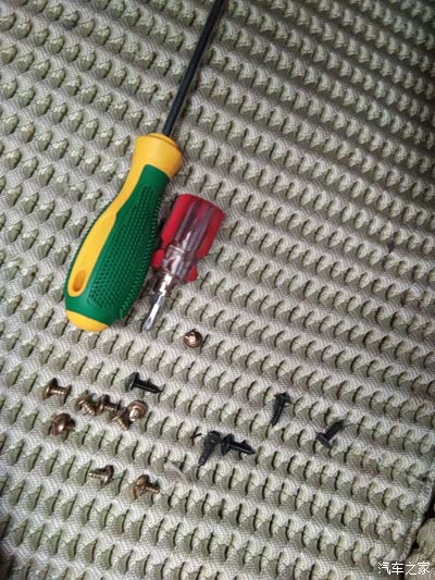

安装工具和其中一个门板的螺丝,好多。

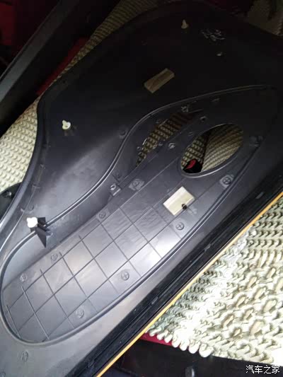

都拆下来了

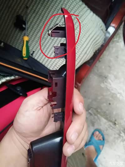

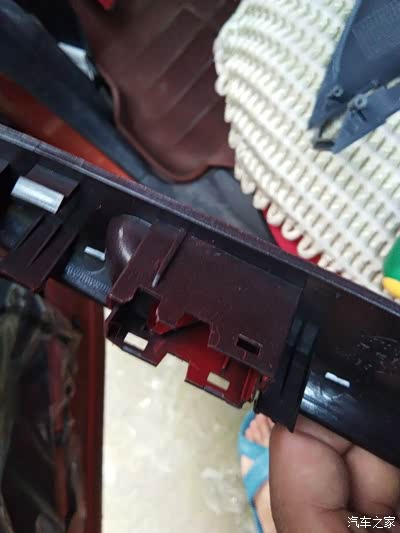

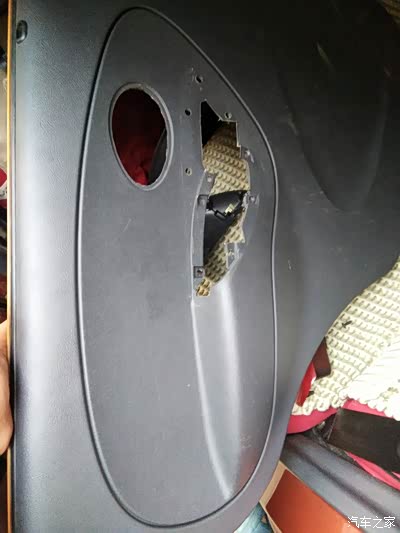

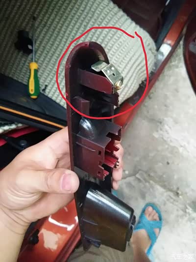

拆控制车窗的开关时把卡的地方都撬破了。
有两个都破了一个卡口,不影响使用
这个配件的前部有用螺丝固定的卡子,要是硬拔的话不太好拔,需要用螺丝刀卸下来。
就是这个卡子
换个角度

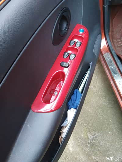

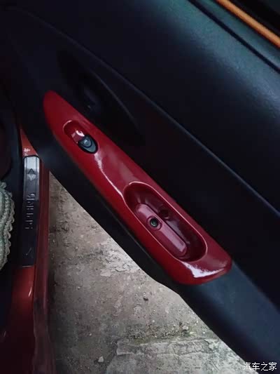

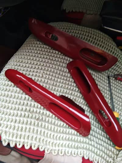

喷漆完工后的样子
晾了一天一夜,白天放到太阳下晒的。
一车的门板和螺丝
还是零件

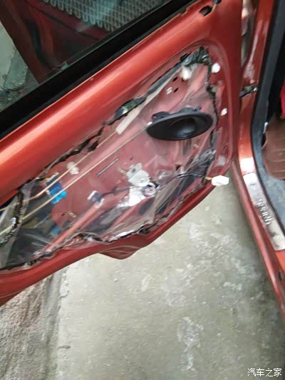

拆开的车门
按照拆的相反顺序把件装好就行了

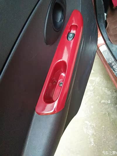

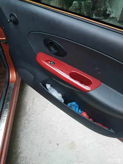

主驾驶侧
主驾驶后侧
副驾驶侧
副驾驶后侧
换种颜色新鲜新鲜,老婆也很支持??有种运动版的感觉??
