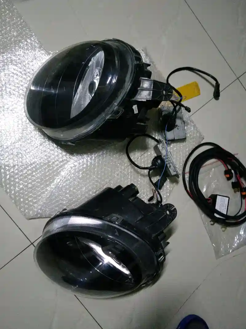

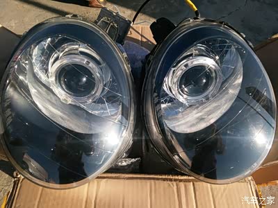

到家啦!
两只大眼睛。

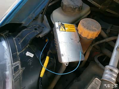

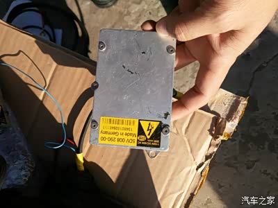

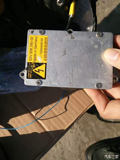

老款安定。
老款安定。

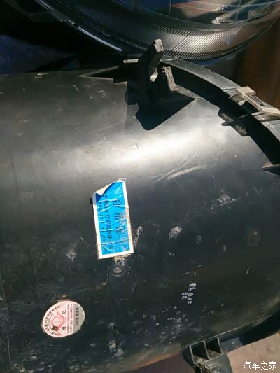

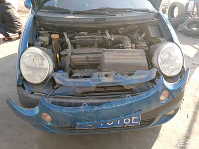

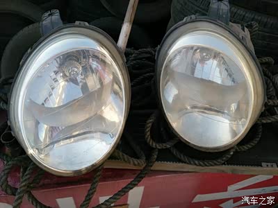

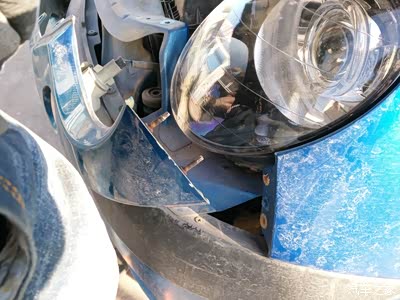

惨不忍睹。

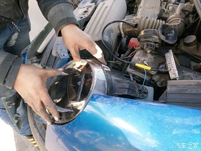

这里要小心,容易撬坏。
光荣退休。
安定实在没有好地方放。

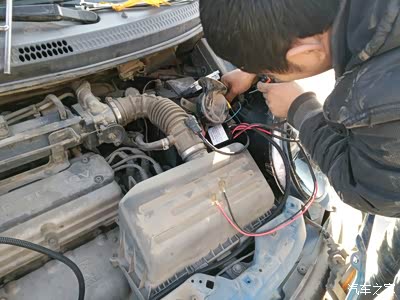

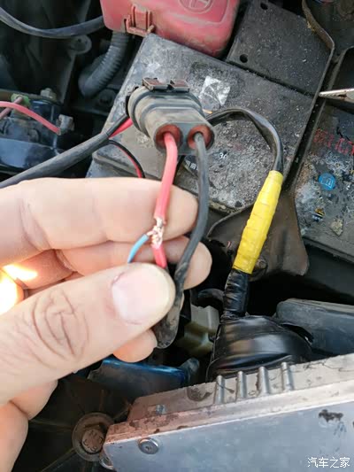

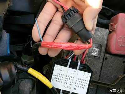

线组安装。
请忽视小师傅这双手,劳动人民本色。
明途亲自指导线组安装。

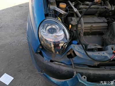

快好了吧!

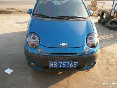

完工!
切线,看起来还不错。

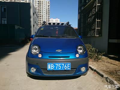

总结一下,使用半年多了,跑高速、国道非常给力,远光无敌,尤其高速。除H4线组接头接触不良有过一次小问题外,没出过任何问题。很棒!
帅!帅呆!感谢明途!
