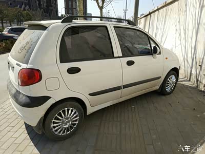

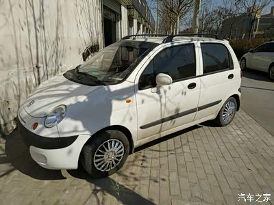

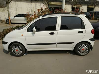

素车露脸!前杠还没重新喷漆
轮毂盖都没了,年前为了好看,自己把轮毂做了熏黑处理。
没有雾灯,日行灯,没有四门一键解锁!
所以!马上动手!

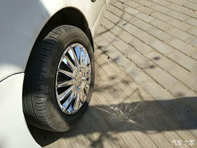

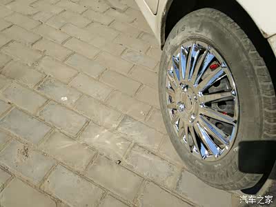

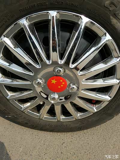

先来一套轮毂盖
镀铬亮银的!闪眼睛!哈哈

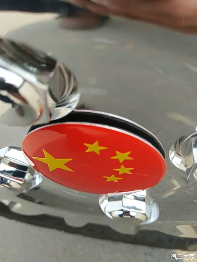

轮毂中间空荡荡的!买个国旗轮毂盖!

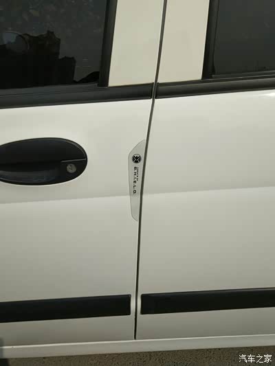

买个门边防擦条
气质明显不一样喽

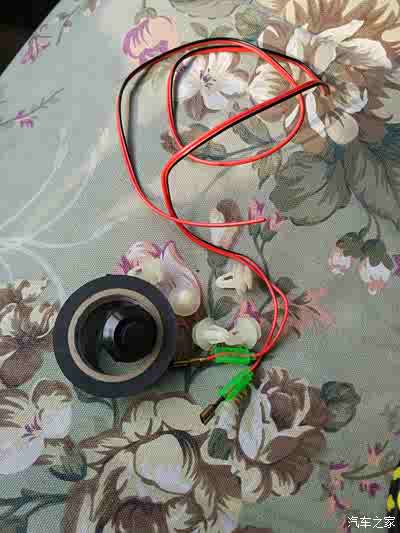

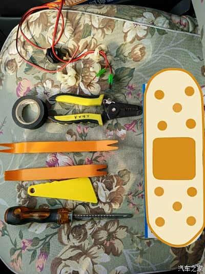

加装四门一键解锁需要的工具!
老马家卖的塑料的开关,主要练手!学会了再买个质量好的!

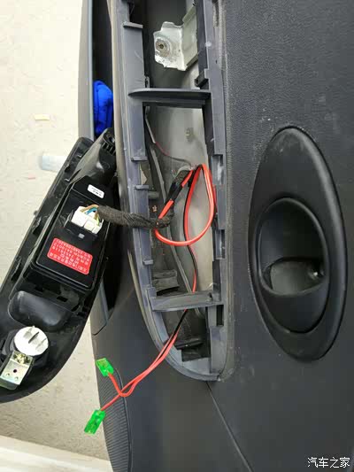

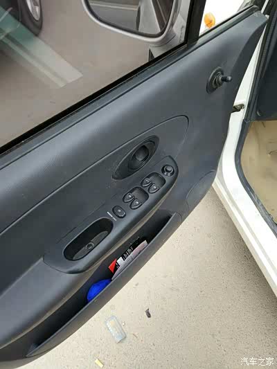

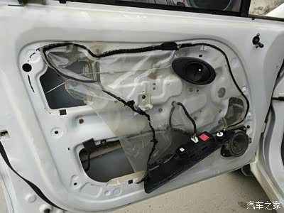

内侧门板一共6颗螺丝,门锁拉手处1颗,门把手凹槽处1颗,门边两颗!最后两颗在门板下边!

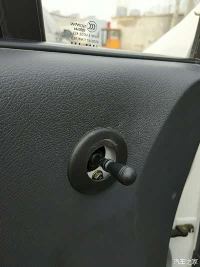

后视镜摇杆处的胶皮套得扣下来

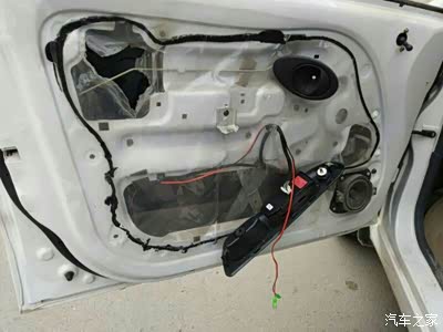

螺丝拆完用翘板轻轻撬开,把门板往上轻轻一抬,门板就拆下了,
里面的防尘塑料膜得揭开一部分,线要跑在里面

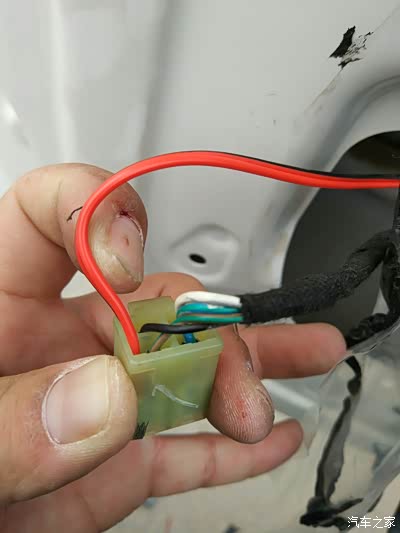

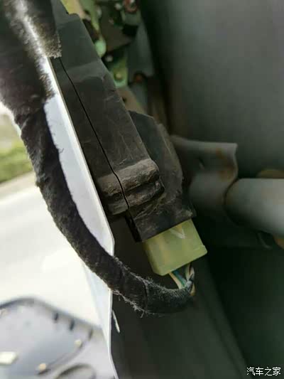

接线的插头,在门板左下方内侧

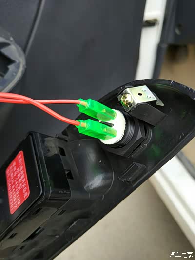

接线,黑色接黑色,红色接绿色褐色花线
接好了插头插好!

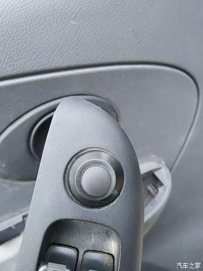

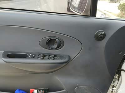

开关就拧在门板上预留的孔里!开关这边线没分别,随便接!
先测试一下,没问题就可以开始装门板了!
线和车窗开关一样从门板这里传过来
大小正合适!再也不用麻烦转身薅来薅去主驾驶门锁了
完美的效果,20块钱!搞定!
