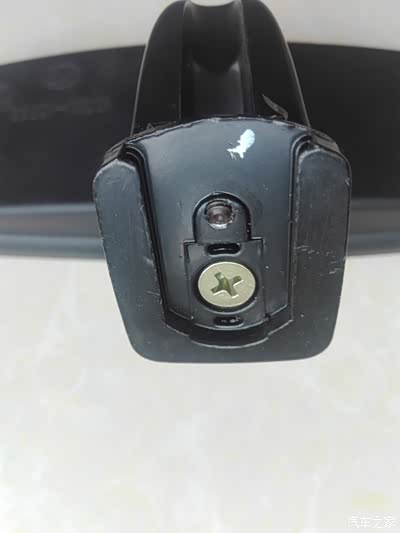

松掉这个小内六方螺丝后向上推就能把整个后视镜取下了,是滑槽加内六方锁紧方式固定的,这是另一面,可以看到内六方顶丝的头,这个头是直接顶在滑块上的圆坑内的。

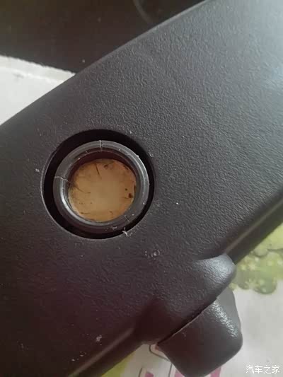

后视镜松动的原因就是因为圆头外的塑料凹槽裂开了,我的一共裂开了三处,裂纹是贯穿性的,所以摩擦力就不够了,以前也想到过打胶,但效果不好。这次拆下来就是想能不能也找个铁环什么的用502粘上试试或加点东西。

翻箱倒柜地找了半天才找到这个垫圈 ,结果就差一点点儿套不上不去,加热的方法也没有解决。又找砂纸打磨还是套不上去,只得放弃。
后来又找了个钥匙圈 ,正好,但最后发现无法使用,是因为如果用了它,后视镜就没有办法再上下调整了,看下面两个图,调整开关分别在上和下两个位置时那个裂开的凹槽是会上下伸缩的
无奈,只得又放弃钥匙圈,只能采取加垫砂纸增加摩擦力的方法了
家里有金相砂纸,可惜太细了,是水砂纸,不过试了试,摩擦力果然增加了不少,应该不会再垂下来了。
    凹槽里塞上了砂纸,要是有双面砂纸就好了,试了试正反两张但不行,会滑出来的。最终选择了加垫一张砂纸,用剪子加工一下正好放下。
    复位后用502把三个裂缝都打了一下,结果502渗到了球头里,直接给粘死了,吓我一跳,赶紧趁没完全固化给它松动了。装上车,又仔细地在裂缝外侧点了几下502用以加固。装好后,试了试,摩擦力基本上恢复到以前的状态了,至少不会耷拉下来了。还能手动调整角度。基本满意。
