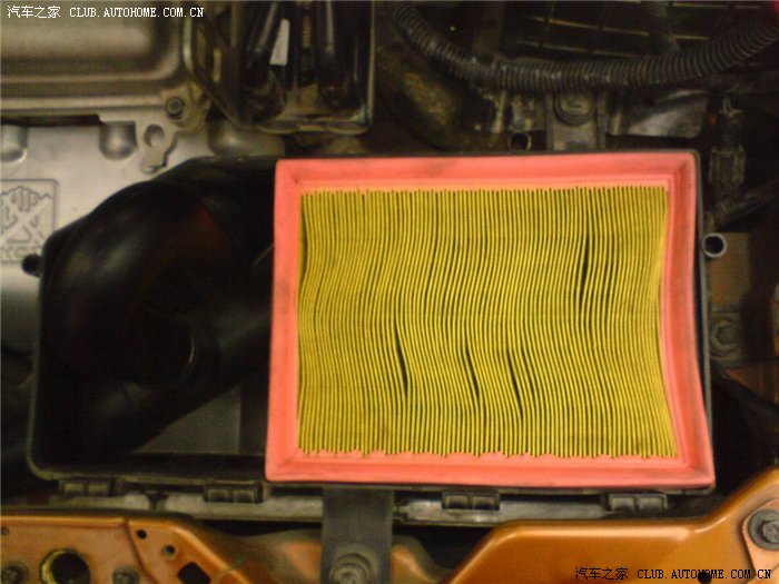

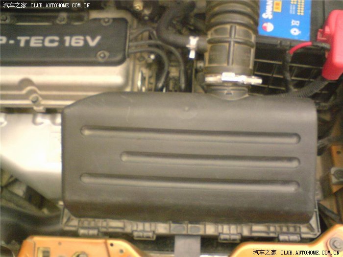

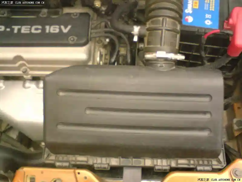

1  1.2空滤全貌

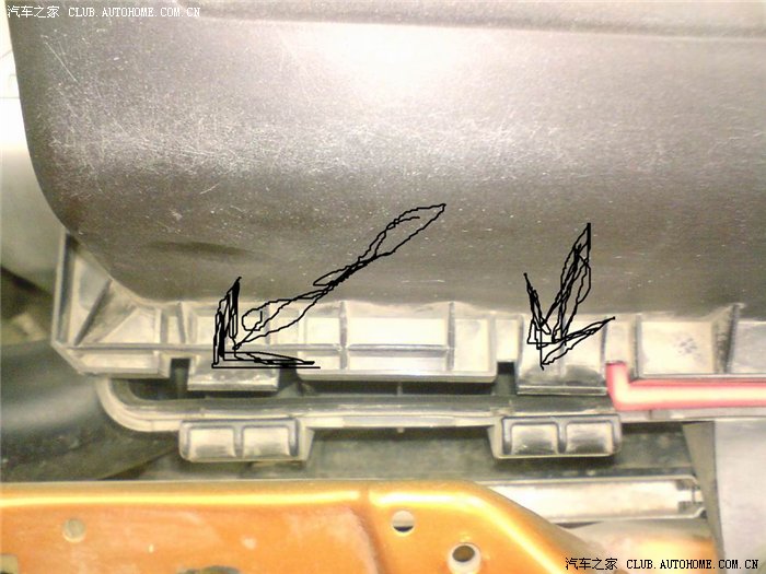

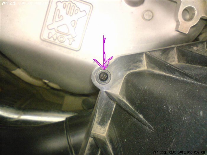

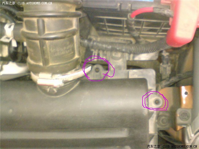

2 用螺丝刀松开3个固定螺丝,把螺丝松到底就可以了,
3 另外两个
3  3个螺丝松开后,注意前面的卡扣。把上盖稍微用力往后一点就可以打开了

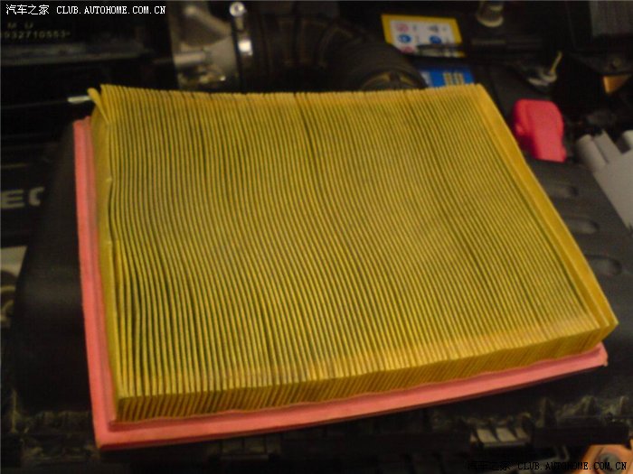

4 已经用了13000公里的滤芯,好脏好脏 直接换新的  如果不是太脏就在地上板一板 或用压缩空气吹吹继续用

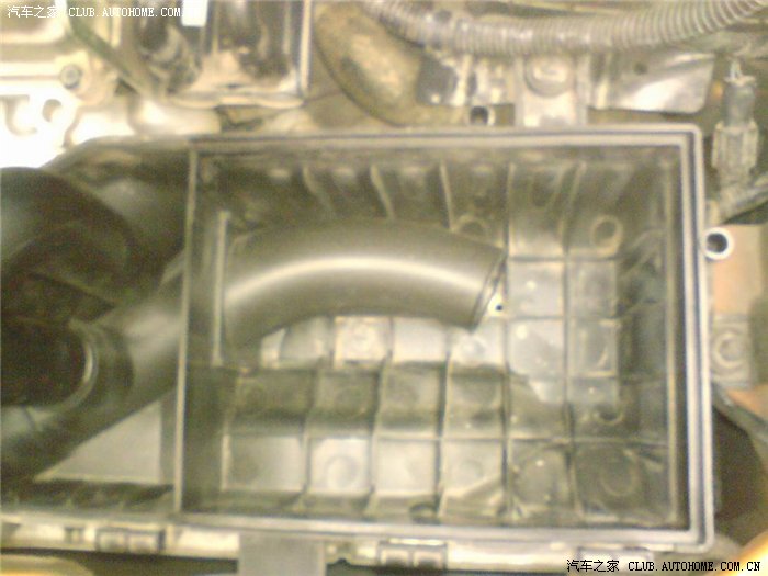

5   里面也很脏

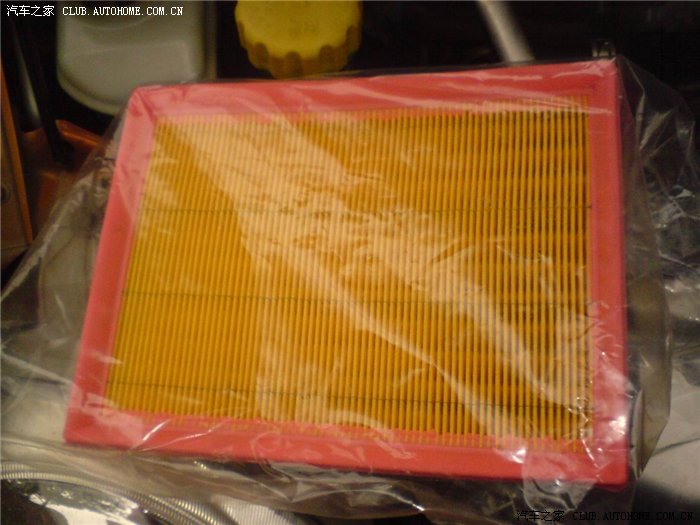

6  新空气滤芯

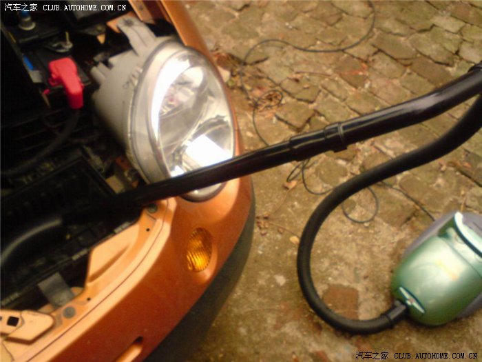

7  用吸尘器洗净里面的灰尘 没有的话用湿抹布擦净也可以
