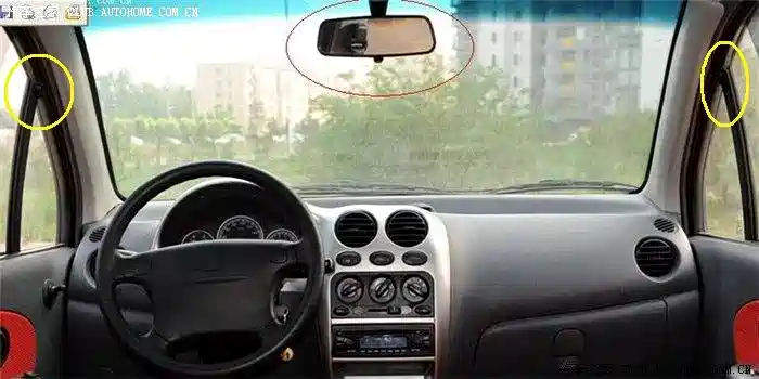

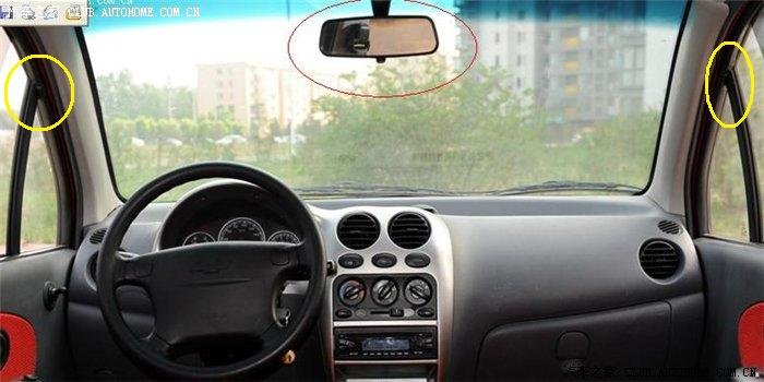

今天去做二保,告诉给做保养的师傅,当车跑到50码以上,前面的三角窗处有漏风的声音,他从里面把三角窗处的压条掰开,发现有颗螺丝没拧紧,拧紧后让再跑跑试试。保养后回家的路上跑到70码,原来的风声没了,问题解决。建议三角窗处有风声的车友掰开压条看看,螺丝是否拧紧。
借用车友的图片。下图用黄线标注的地方,掰开压条就能看到有颗螺丝的。
