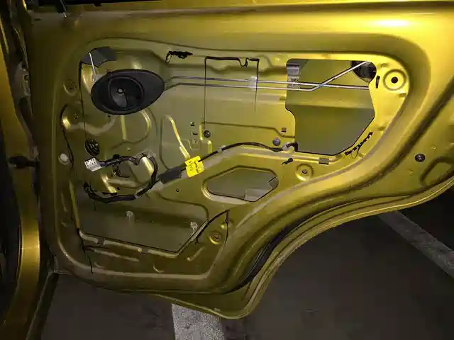

按压右后门玻璃按键以及左边门总控的右后门按键,玻璃都不能升降,拆开衬板,用万用表检查升降电机的两个端子,有交替变化的电压,这说明很可能是电机有故障。
拆开衬板检查电机接线端子。。。。。供电正常。
