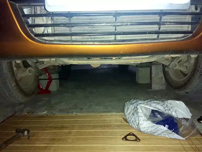

顶起来用水泥砖垫高,先拆上面再拆下面,上面3颗钉下面也3颗钉
地方太窄不好拆,要用到14的套筒和梅花和开口扳手
要把曲轴位置器拆掉才够空间拿出催化器
