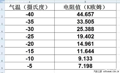

转帖2: 实验已经证明在同温度下,水温感应器电阻大一点,更好发动车,你现在A5冷车需要发动3,4下,加上电阻一下就起来了。现在有需要请大家予以协助,如图1所示,水温传感器插头破线的位置在哪里最合适?因为要加一个电阻或滑动电阻,同时旁路直通加开关,这样开关断开,电阻起作用,发动车稳定后,闭合开关,直通电路跳过电阻,这样既解决了冬天发动的问题,又保证了水温传感器的正常工作。网友提供参数太有用了!!!高手现身啊,原车目前-20度只有8K,差一半,今天早上可能有-13度 才5K;看来要想好启动串个8-10K的电阻就OK了!
网友的参考图2
网友的参考图2
