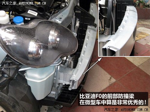

比亚迪F0
    上面已经说过,受制于成本,很多微型车在防撞梁方面的表现并不出色,但是比亚迪F0并没有令我们失望,虽然外形看起来小巧可爱,但在看不到的地方,防撞梁比较厚道,看起来和更高一档次的小型车并没有明显的区别。
    F0的前部防撞梁很宽,而且有缓冲吸能模块,这在微型车中是很难见到的。缓冲模块可以在一定程度上减少碰撞对于车体结构的伤害,从而保护车内乘员,但也意味着增加了一定的成本。

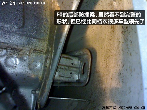

    虽然在我们找到的照片里面并没有F0后部防撞梁更全面的照片,但这张照片已经清晰说明:F0有防撞梁!可以说F0的表现已经超过大部分的微型车。

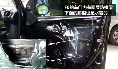

    但在侧面防撞梁方面,微型车清一色使用的是成本相当比较低的圆形防撞梁,我管这种防撞梁一般称为“自来水管”,F0虽然在前后的表现不错,但始终不同挣脱成本的束缚,所以使用了水管的防撞梁,但在车门中部,F0还有一根防撞梁来起加强作用。

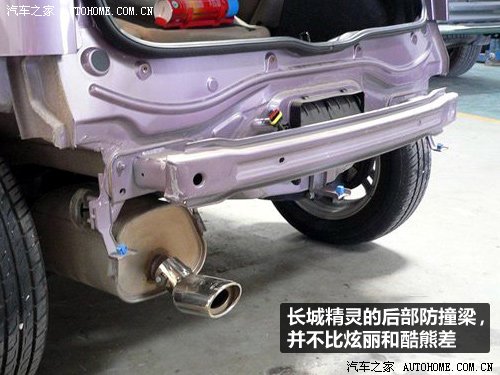

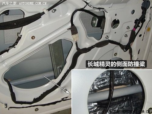

长城精灵
    长城炫丽在我们之前小型车的对比中脱颖而出,超越了很多合资车型,令我们刮目相看,所以我们对于这款比较热销的长城微型车精灵也充满信心,但愿它不会令我们失望。

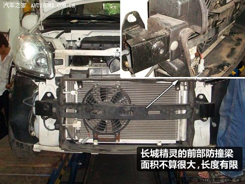

    炫丽的前部防撞梁是和酷熊一样的,但精灵的和他们比起来要略差一些,防撞梁的面积稍小,也不是一个完整的钢板,而在中间开了一些孔,会不会影响强度不知道,但尺寸和能保护的面积的确不如炫丽
    但精灵的后部防撞梁和炫丽的没有明显不同,看上去仍然感觉用料很足。这样的防撞梁在微型车中并不多见。
    而在侧面车内内部,精灵的防撞梁位置比较靠下,不过有一根纵向的钢梁来加强,是比较平均的表现。

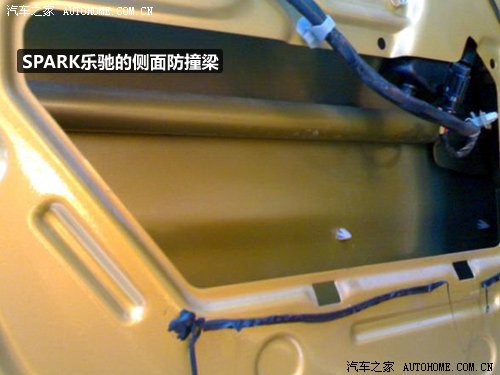

SPARK 乐驰
    乐驰和QQ的车型关系不是我们今天讨论的重点,我们关心的是:这款合资车型背景的乐驰的防撞梁表现出色吗?QQ的表现和它有差距呢?

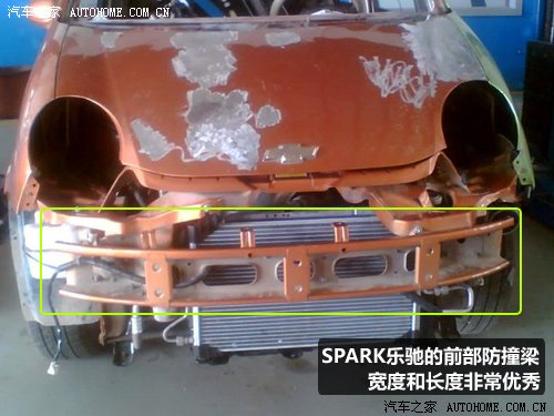

    可以说,SPARK乐驰的前部防撞梁面积和结构在微型车中非常先进,既有横向和纵向的结构加强件,也有后面打孔的钢板,而且面积很大,保护的区域较广,所以很值得其他微型车借鉴。
    但在后部防撞梁上,乐驰却没有继续前面的优势,而仅仅是在车身后部钢板上又焊上了一块铁皮,和上篇***介绍的广汽本田锋范十分相似,你很难相信它会有比较出色的强大,保护的面积也很有限。
    在车门内部的侧面防撞梁上,乐驰也是使用的圆形钢管,因为没有更加全面的照片,我们无法判断是不是还有其他横向或者纵向的加强件。

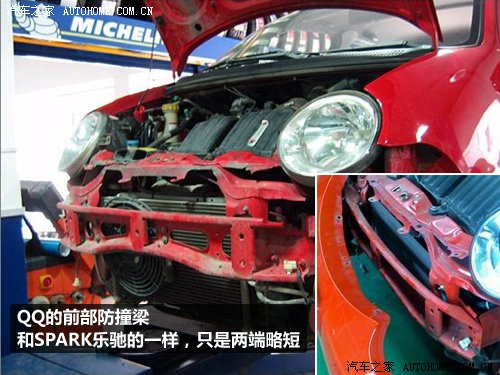

    QQ3会不会比SPARK乐驰差很多呢?估计很多人心理会有这方面的顾虑,经过我们的图片对比,两款车除了前部防撞梁宽度稍有不同外,侧面的后部的防撞梁从直观上都看不出差距。
    对比SPARK乐驰的前部防撞梁,QQ3的形状一样,但左右两侧能够保护到的面积略少一些,这可能是因为两款车在前脸的设计不同所造成的。

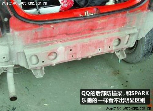

    而在后部,QQ3全面继承了SPARK乐驰的防撞梁形状,只有很薄的厚度,在碰撞中并不能有效地起到缓冲左右和保护车体结构,所以被追尾之后,QQ3和SPARK乐驰的后部车身很容易产生无法修复的变形。

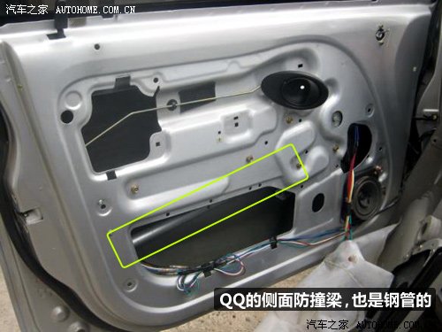

    侧面防撞梁QQ“不能免俗”,同样使用的是圆形的钢管,但粗细程度并没有比其他几款小型车有明显的差距。

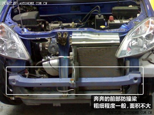

    奔奔前部的防撞梁面积十分有限,仅仅是比侧面的水管略宽一些,而且左右两侧没有延伸,不能保护两侧大灯前面的区域,所以不太合格。

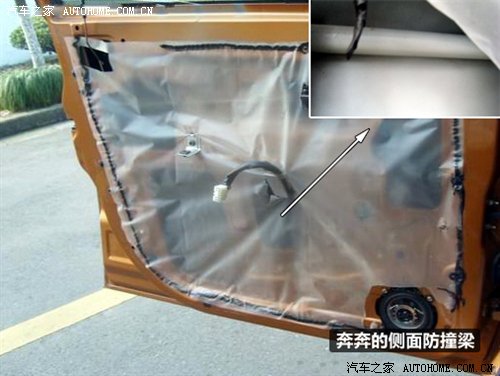

    侧面防撞梁,奔奔自然不会免俗。一根横向的水管贯穿车门内部,这是最主要的抗侧面撞击装置。

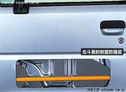

北斗星
    在今天介绍的6款车型中,北斗星SPARK乐驰是难得的合资品牌,但所不同的是,SPARK乐驰给我们做出了榜样,但北斗星却很难令我们满意。

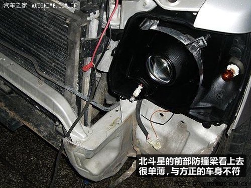

    北斗星的前部防撞梁和奔奔的看上去结构差不多,而且粗细程度也差不多,但它不管是车身尺寸还是售价都要比奔奔高不少,所以这样的前部防撞梁表现很不好,当然我没有排除它的钢材强度有可能比奔奔高的可能性,但仅仅是可能性。

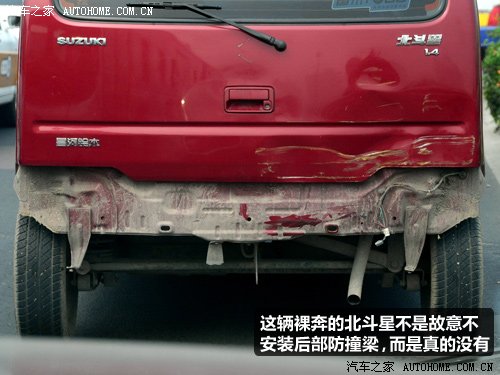

    这是编辑部同事在路上拍到的一辆没有装后部防撞梁的北斗星,但我们并不能在它的车尾两侧找到曾经安装过防撞梁的痕迹,所以解释很可能就是:北斗星根本就没有后部防撞梁。
    这张透视图则清晰地告诉我们北斗星的侧面使用的是钢管防撞梁,而且根据与车门相比较的比例判断,这个钢管的直径也不会给我们带来任何惊喜。
