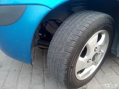

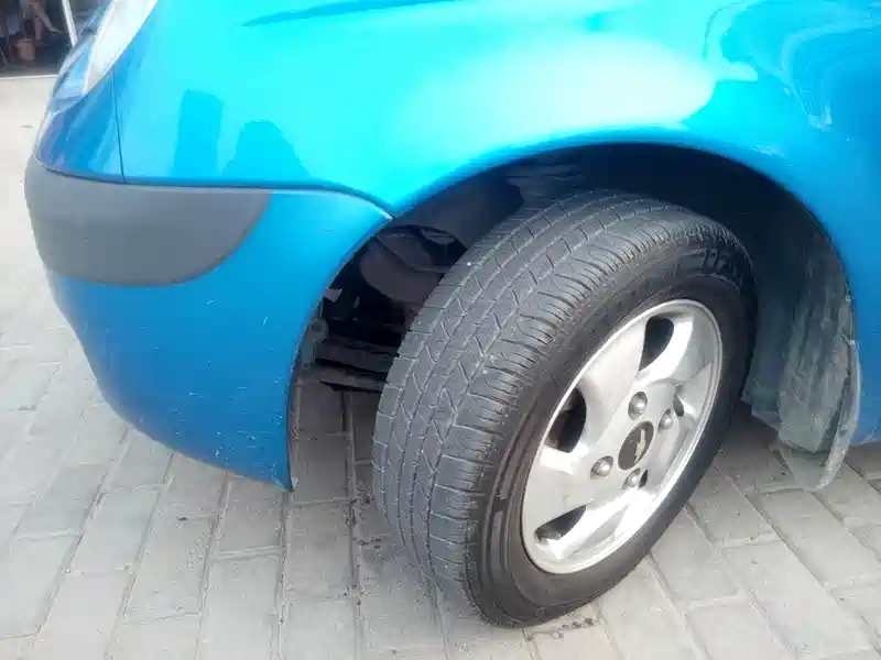

首先方向向左打死。
蹲下近距离观察。

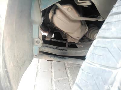

再凑近就看到了,和电动自行车刹车差不多,调整方法也差不多,为了调整方便先喷了点螺丝松动剂,调整螺丝用10的开口扳手,但是调的时候螺杆会跟着转,就要用另一个开口扳手卡住螺杆,螺杆的规格比较特殊,要用11的开口扳手,卡住之后向拧紧的方向拧了少许试车离合器结合点就明显变高了,换挡轻松不少。
