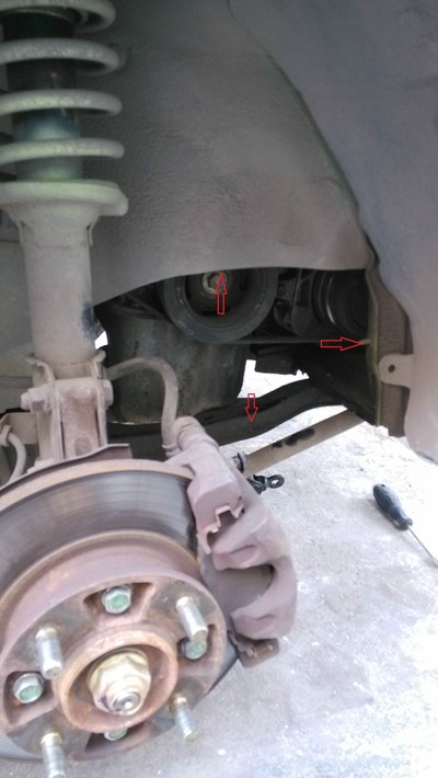

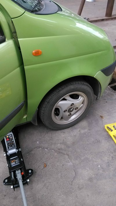

1、车开到地沟上,打上千斤顶,拆右前轮,卸发动机护板(没有的就省了,我的有点变形,装的时候弄了很久)

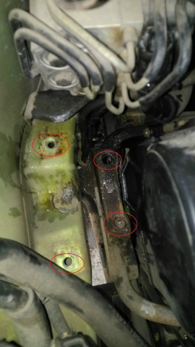

2、卸掉挡泥板,图中三个箭头处有螺丝(大小10mm)。

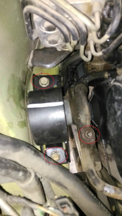

4、卸掉发动机安装机座(大概是吧,专业名称不懂,就是连接机脚那个座子),有两个螺丝(14mm),上面一个,下面一个。下面一个卸掉后如下图。

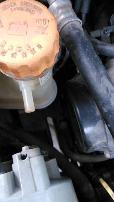

5、拆膨胀壶,这个论坛里面很多了,很简单就没有拍了,如果没有多余的防冻液请把防冻液收集起来,参考换防冻液的方法。
6、卸掉机脚螺丝(两颗,14mm)
7、卸完4个螺丝后就可以拿下机脚胶和座子了。

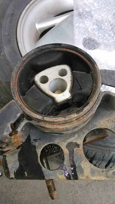

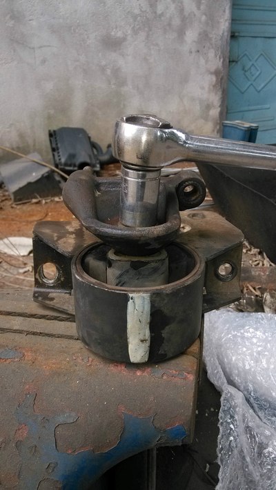

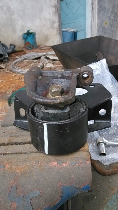

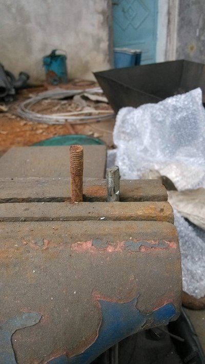

8、分离机脚胶和座子,只有一颗螺丝(19mm),但很紧。首先在虎钳上夹紧两颗无头螺丝或者钢筋,直径比机脚上的两个小孔小一点就好,两颗螺丝的距离与机脚上两小孔的距离一样,然后把机脚套在上面,这样就很容易卸下那颗19mm的螺丝。
下图是装好后的样子,就是中间那颗螺丝。

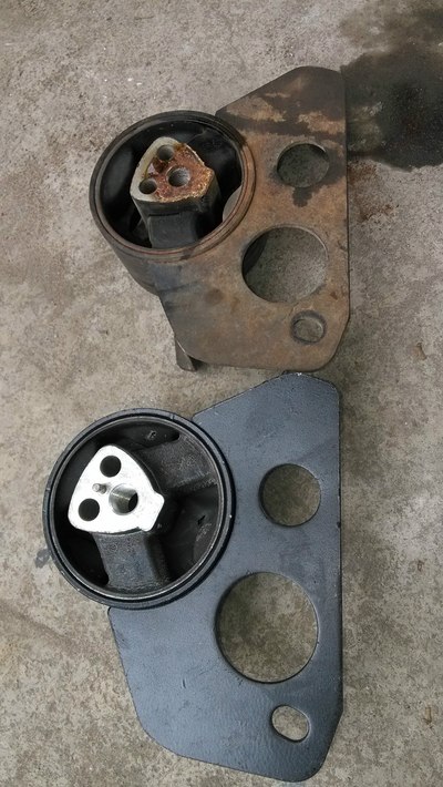

新旧对比下,旧的变形很严重了
新旧对比下,旧的变形很严重了
