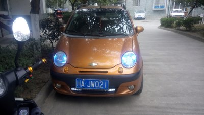

自己加装的LED日间行车灯,说麻烦也麻烦说不麻烦也不麻烦!就是打孔用自攻螺丝慢慢用改刀钻的,然后红线接的acc继电器的后尾灯灯,开雾灯就亮。
这个整体效果,大灯改的冰蓝18颗LED示宽灯,开示宽灯行车灯就亮,关示宽灯就熄灭。日行灯某宝1八,示宽灯9.五一个,就是日行灯安装有点麻烦…示宽灯很简单。
