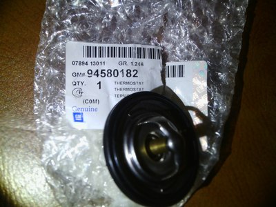

回常州以后,原地怠速测试,车前散热器的温度和水温一样升高。于是买了节温器回来换。

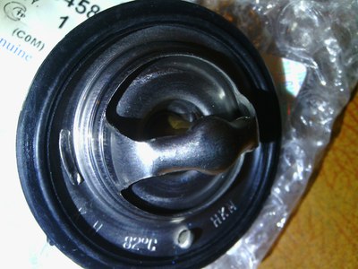

新的节温器,82度。

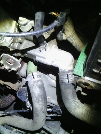

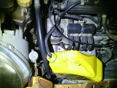

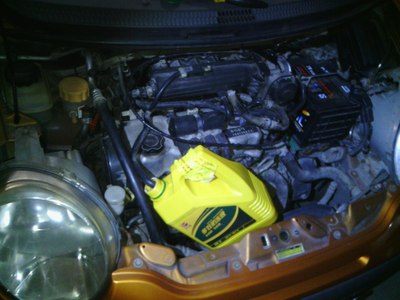

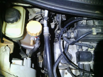

吹出防冻液。
拆掉电瓶。

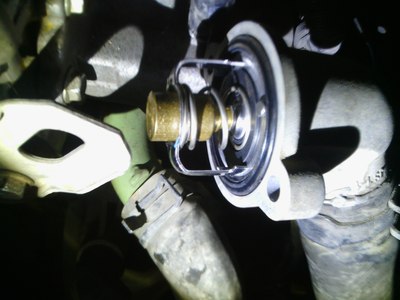

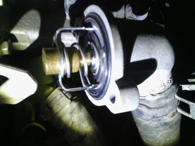

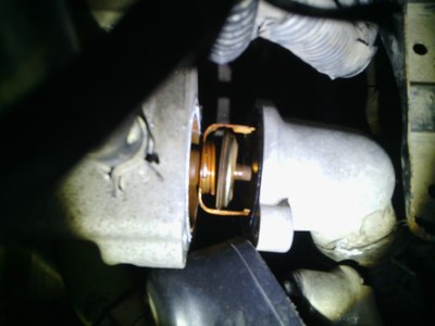

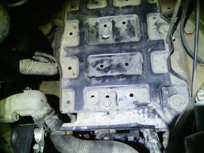

打开节温器底座,节温器最大开度。可能是上次高温搞坏掉,只是天气热,没有发觉。

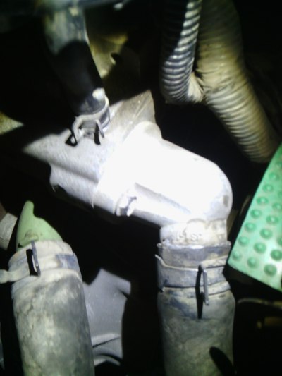

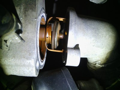

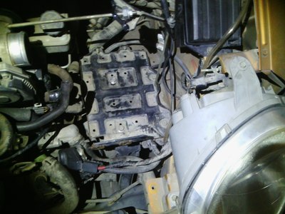

装上新的节温器。

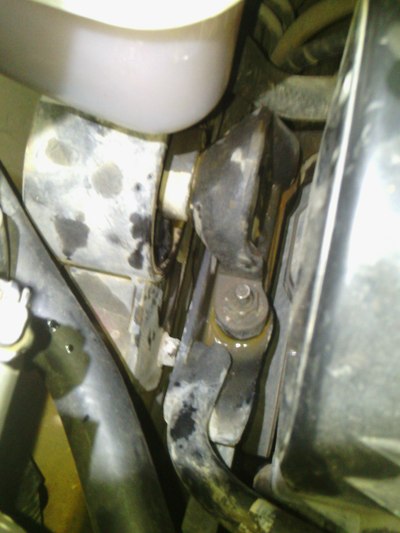

机脚,和现在的不一样。
