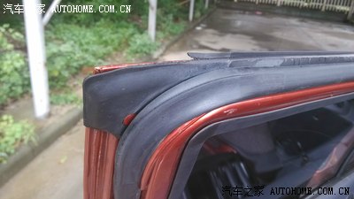

可能是时间长了,要不就是频繁开关车门,碰坏了。
淘宝上买的密封胶条。
打开一看,居然是奇瑞QQ的配件,怀疑是不是发错货了,联系卖家说,奇瑞QQ的密封胶条和乐驰的是一样一样的,都是一个厂家出的,都可以通用的。感觉有点上当的。
不管了。为了一点东西,还是先看看能否装上,所需工具很简单,一字螺丝刀,老虎钳
先开始拆旧的密封条,我从没拆过,其实一看很简单,顶部一拽就下来了。
侧边上是有那个卡扣插入孔中的。慢慢的拽下来。那个卡扣我是用老虎钳暴力硬拽下来的。
一个不小心,用螺丝刀撬的,结果悲剧了,把油漆给弄坏了。
地面上都是暴力拽下来的绿色的卡扣,把新的拿出来,准备安装。
拆的时候,门上有一个螺丝要拆下来,是10号螺丝。固定车门的。
安装很简单,怎么拆的,按原来的样子把新的密封胶条装上去。结果发现到底不是原装的,门内侧缝隙很大,不是很贴合紧密,我用502沾了一下。马马虎虎吧。
大功告成,装好了,省了几十块的修理手工费。
细节特写,还可以吧,
关好车门,我比较满意。尽管没有 什么技术含量。
来张正面的。
