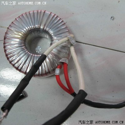

主角:淘汰下来的家用水晶灯环形变压器
标称输入交流230V
输出交流12V10A
这个可是真材实料
不花钱,零成本
配角
本地电子器材店购买6A整流二极管4个8元
四个组成桥式整流电路
这种效率比较高
而且不需要散热
电路原理如下
