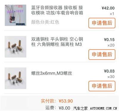

下面是清单↓↓↓↓↓↓
这块蓝牙接收板是个独立的模块,没有繁杂的接线,只要弄好电源、音频输出的接线就OK,懂点电路的人都能完成,并不难↓↓↓↓↓↓

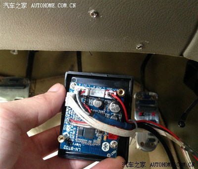

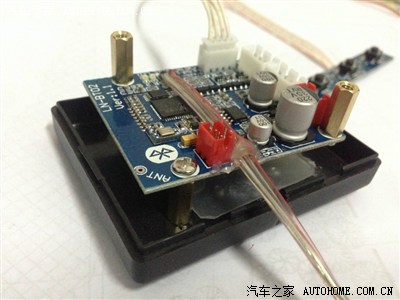

这块板子没有外壳,自己用废旧的塑料盒子弄个防护盖,以防车上的线头碰到烧坏↓↓↓↓↓↓
装上双通铜柱和后壳↓↓↓↓↓↓
介绍线路,有些线不够长的已经加长了,分别是:控制线、麦克风、音频输出、电源↓↓↓↓↓↓

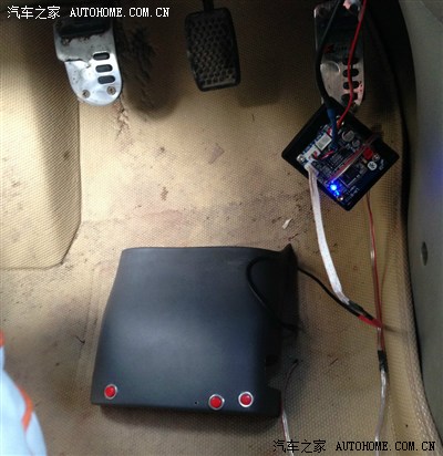

开始装车↓↓↓↓↓↓
暗装在方向盘下面↓↓↓↓↓↓
装好的样子↓↓↓↓↓↓

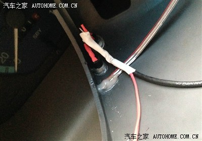

接电源线,从CD主机后面取电↓↓↓↓↓↓
这里接CD主机的黄黑线是接错了,后面改成接红黑线↓↓↓↓↓↓

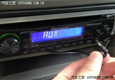

接收板的音频输出插入CD主机的AUX插口↓↓↓↓↓↓
电源和音频输出接好了,剩下控制板和麦克风↓↓↓↓↓↓
配的控制板按钮不好使,自己去买了几个无锁按钮【无锁按钮就是按下去接通,放手回弹那种】↓↓↓↓↓↓
拆开方向盘前的盖子,确认按钮的安装空间,确保不会顶到其他东西↓↓↓↓↓↓
开孔装按钮,接好线,单独那个是播放暂停,另一边两个是上一曲和下一曲,中间那个小洞是留给麦克风↓↓↓↓↓↓
测试按钮效果,正常使用↓↓↓↓↓↓
