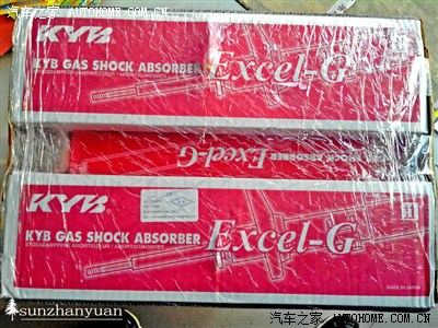

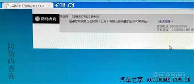

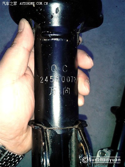

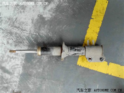

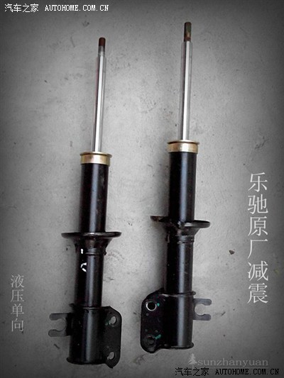

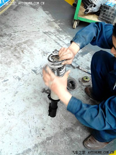

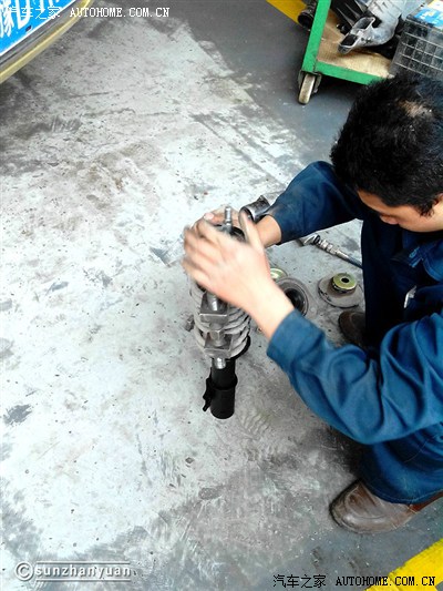

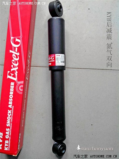

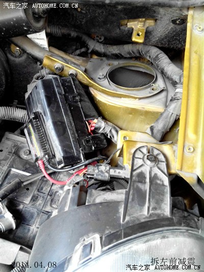

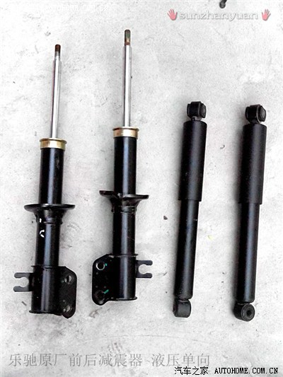

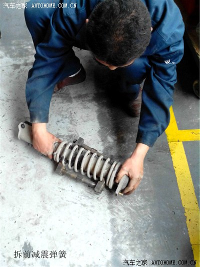

一直看大家都在谈论KYB减震器的话题,也关注了许久,心里老想换上KYB以便增强避震效果。现在车子两年多了,右前方减震处有异响,便下决心更换KYB。4S的原装弱弱前减震器总成一对就要六七百块,还不如换一套KYB减震器划算,自己买回来出工钱让4S给换上,四支减震安装工钱130元,正好赶上车子保养一起搞定。换KYB之前还担心换上没啥效果,但换上KYB后效果立马提升了许多,支撑力有所增强,有少许坐船的感觉了,呵呵。![]()

换完KYB减震后车子底盘高了1cm左右。换之前:左前--地面至轮眉高度58.5cm。右前--地面至轮眉59.5cm。后轮--地面至轮眉58.5cm。
更换之后:左前--地面至轮眉59.5cm。右前--地面至轮眉60.2cm。后轮--地面至轮眉59cm
