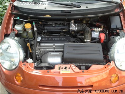

打开机舱盖

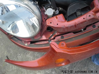

拆卸中网的4棵固定螺钉(这里需特别说明一下,很多车友安装蜗牛喇叭都是拆空滤,我是因为从没有拆过中网,所以趁安装蜗牛喇叭之机,了解一下中网的安装)

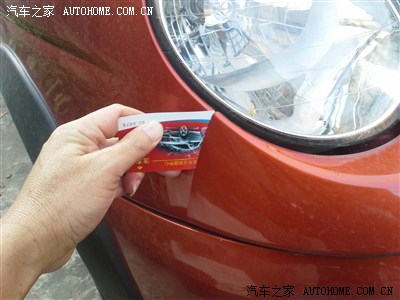

拆卸了4颗固定螺钉后,找张硬塑料卡片(我用的是洗车卡)插入中网与叶子板接缝处,用手拽拉中网 固定扣出位 整个中网就可以拿下,

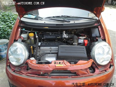

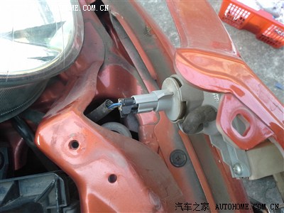

拆下转向灯插头,就可以取下整个中网了。

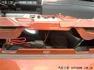

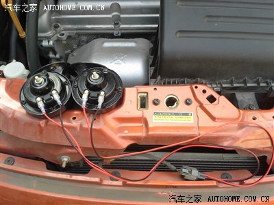

1.2中配运动款乐驰鸣笛喇叭是安装空滤的前面 固定在中梁上,

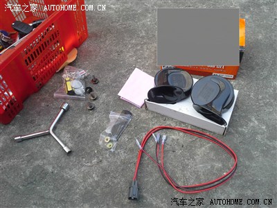

主角上场:双蜗牛喇叭,原装接线,无损接线哦(专为乐驰而设计的接线插头)
拆下原车喇叭(忘记了拍照),然后插接蜗牛喇叭线进行测试,声响正常,一鸣惊人啊。

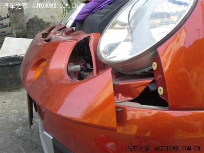

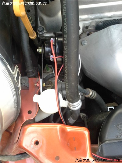

 由于中梁下方空间较小(原车是一个喇叭) 在这也只能安装一个蜗牛喇叭,注意固定喇叭线和喇叭口的朝向,可以避免行车当中泥水杂物进入喇叭内!造成失鸣哦。

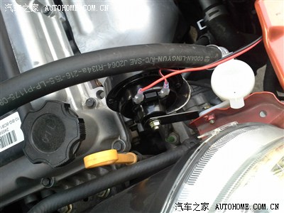

另一个蜗牛喇叭安装在右边大灯旁,加注玻璃水的塑料口有棵固定螺钉,正好可以固定蜗牛喇叭,如下图。至此蜗牛喇叭的整个安装过程就此结束了,中网的安装就不在表述了。

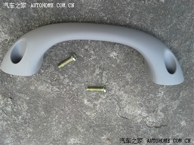

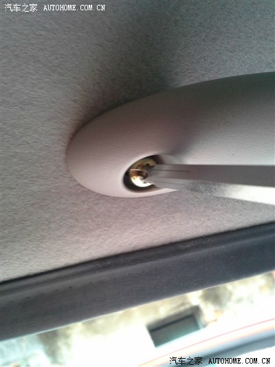

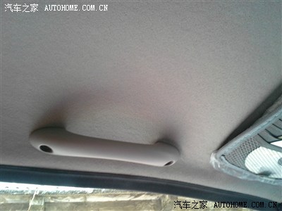

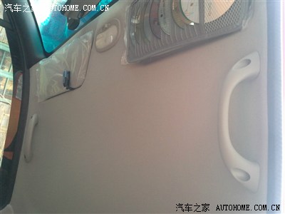

上传几张  原装拉手安装图(司机座位侧上方)
安装效果图
