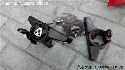

新的机脚胶与换下的嘴个对比。。  旧的机脚胶已经服役3年多了,光荣牺牲了!
来个特写,牺牲得惨目忍睹。。。(红米拍摄)
新旧对比,旧的都可以随便扯出来了。
小结:换完后效果还是很明显的,做到车里感觉抖动没了,方向盘一点也不抖了,加油也变得蛮线束的,方向机转弯时有点变沉了,指向性比原来没换之前精准了一点。总体来说这东西的寿命就2-3年。
