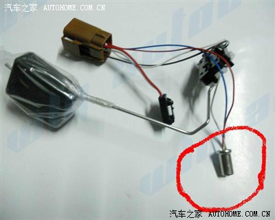

工作原理是:在油箱油泵支架上装有NTC式热敏电阻
当汽油液面高于此电阻时,电阻被汽油浸泡,不发热,电阻增大,仪表盘指示灯不会被点亮
当汽油液面低于此电阻时,电阻没有了汽油的浸泡,电阻发热,电阻减小,点亮仪表盘指示灯
很多车有的这个指示灯不亮排除线路和灯泡的故障,大多是这个电阻坏了
新的油泵总成价格不菲
我们可以考虑只换这个电阻
在淘宝搜下
汽车油位传感器 燃油泵低油位报警器 即可找到这个配件
拆下油泵移到安全地带用电烙铁更换此电阻即可解决问题
