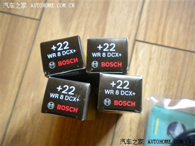

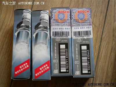

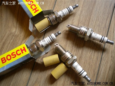

09年12月买的进口机的1.0,从来没换过火花塞。这个月4号付款给天天兄,今天7号下午快递就来了,真是够快
型号

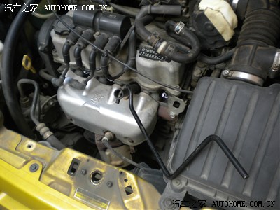

下楼开工![]()

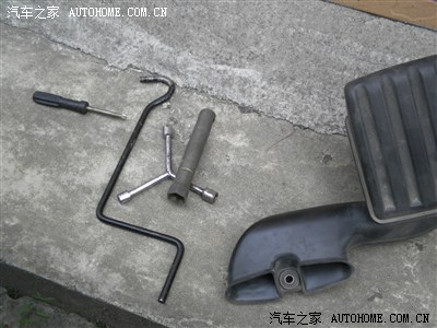

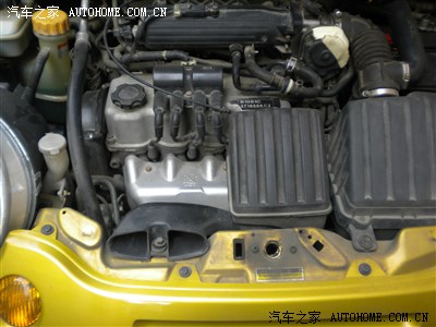

把进气的共震箱先拆了,图中的火花塞套筒是柳州车友长安细宇借我的,在此表示谢谢!

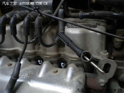

我拆![]()

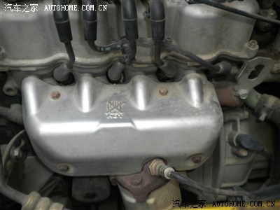

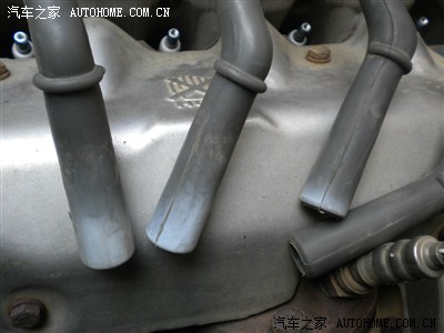

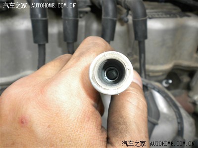

此处有问题请教各位高手,我的1,2,3缸高压线有白白的是什么东西?擦不掉。4缸没有![]()

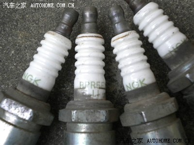

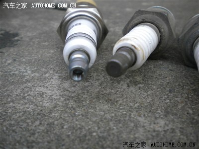

第二个问题,新旧火花塞的尾部不同,有什么问题吗?新的是窝进去的,旧的是平的。![]()

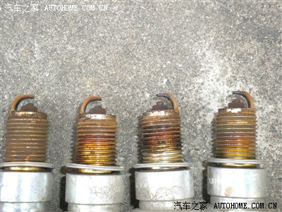

新旧对比![]()

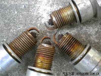

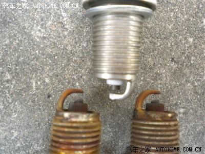

5万5千多点点公里了,旧的火花塞薄了,是应该早就换了。![]()

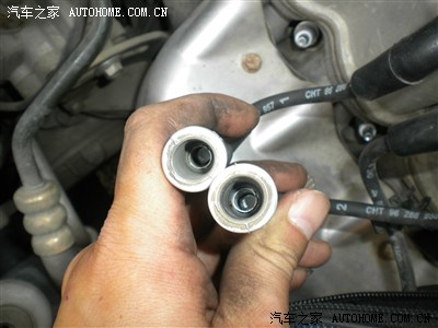

看看高压线的孔里,感觉没什么事![]()

快递包拆开,里面的货
猪脚登场
型号

下楼开工
那个连杆是本车千斤顶的摇杆,此处拿来做加力杆拆火花塞用
我拆
新旧对比

看看高压线的孔里,感觉没什么事
