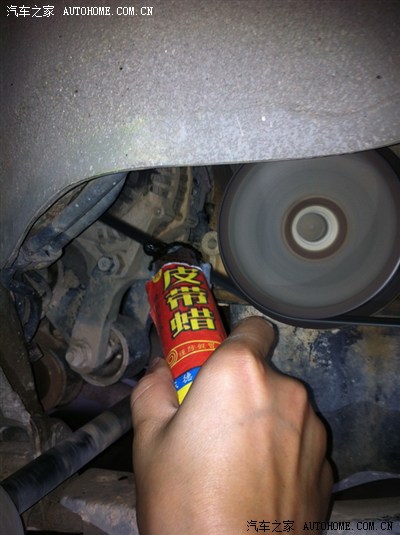

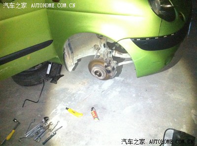

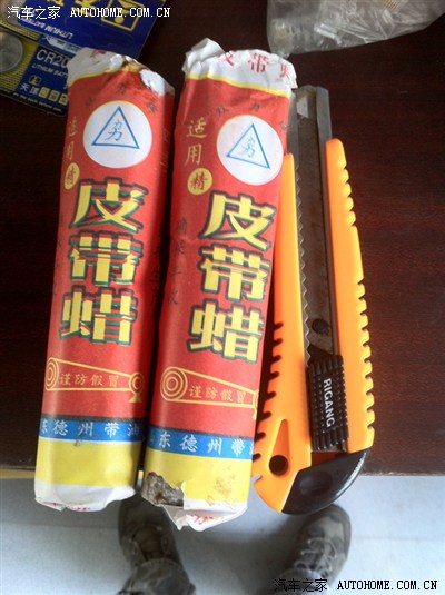

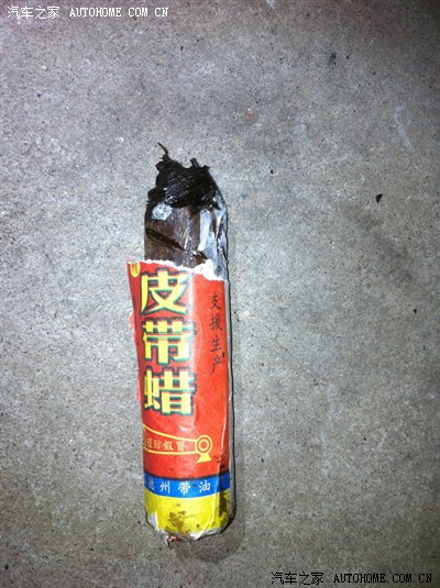

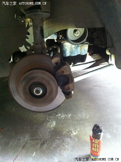

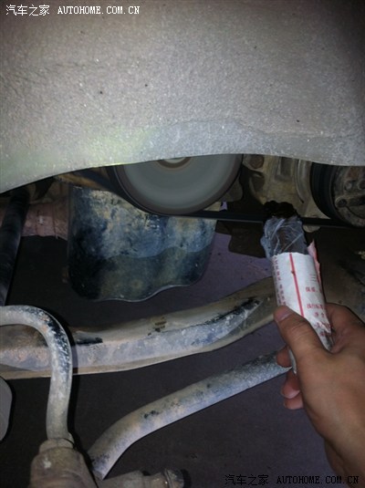

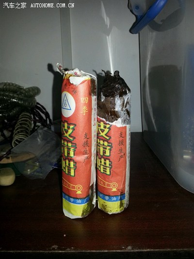

我5月份换的发电机皮带和压缩机皮带,换的是副厂的,刚换时不打滑异响,没过10天开始启动时异响,又过几天开始行驶中开空调或者开灯都会打滑异响...我就去紧了一下皮带,没过几天又开始响。我以为是副厂的皮带劣质,所以买了韩国大宇的发电机皮带和盖茨正品的压缩机皮带。。。也是刚换没过多久又开始打滑异响,我就想看来是因为皮带轮磨损了,07年的车。。。无意间跟我爸说起了这个事儿...他老人家就说:你试试皮带油喂。。。我讶异有皮带油这东西?就上T宝搜了一下,果然有,2.5元一根,跟牙膏差不多大...到货后昨晚就开始弄了,拆下右前轮,拆开塑料挡板,启动发动机,在皮带转动的时候把皮带蜡磨到皮带上,天气热皮带蜡就会有点软,据说这样最合适,如果是冬天的话,最好拿热水泡一下或者拿什么东西加热一下。刚涂上的时候会有唦唦声,涂个一两分钟也差不多了。。。涂完装回东西,出去跑了几公里,那个沙沙声小了很多,重新发动了几下没有打滑异响,问题解决。。。就是不知道能顶多久。
