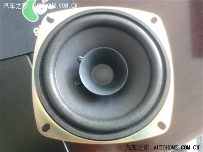

前天手痒,X宝淘了俩先锋4寸全频~~~到货开始折腾~~~
包装不错~~~
正面~~~~
背面~~说是先锋,AV国生产,不过估计是水货东莞出品~

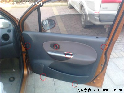

拆掉前门板~~~红圈圈处几个螺丝搞下来~~~

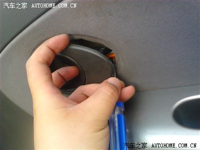

开门把手这里的连杆用小螺丝刀伸进去撬开~~~~

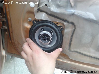

看看我装的5寸同轴~~~螺丝位置用手冲钻开孔的~~~~早知道没效果就不换了,白花冤枉钱~~~
