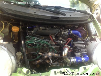

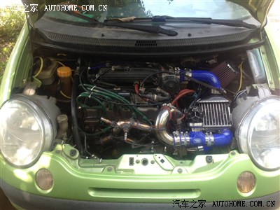

本次升级把以前的帕萨特大中冷器换掉了,用了北斗星的小中冷器,涡轮延迟有很明显的改善,增压效果比较线性了,增加了台湾SHADOW涡轮增压表,和美国AEM空燃比计,让调车更加得心应手,既保护发动机,又能更好的发挥涡轮的作用,沿用以前的油温和油压表,空滤也换成了KN的冬菇头,体积小,正好适合KK的机舱,反正都是经过自己的多方思考,最后定下了这个布局,很满意,请大家欣赏!多多支持!
发动机仓全貌,

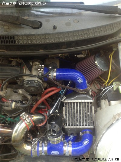

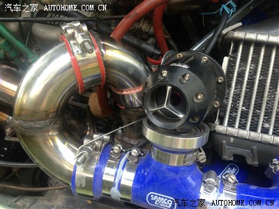

进气部分局部,小小中冷器很可爱,装她还是费了不少脑筋
进气泄压阀,掩饰不住的高调

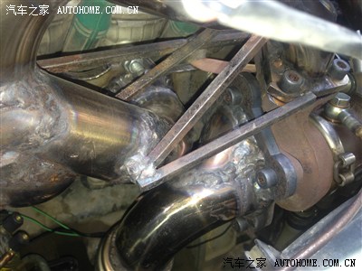

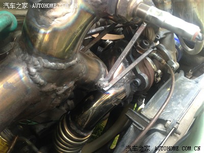

排气头焦和涡轮排气头段

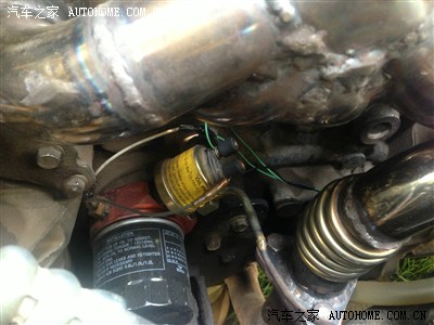

机油座,上面有油温和油压感应器

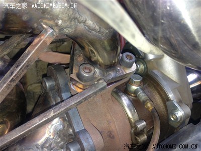

涡轮废气进气口,旁边是涡轮进油管,拧不紧就老漏油
还是管子,焊工不太好看
换个角度

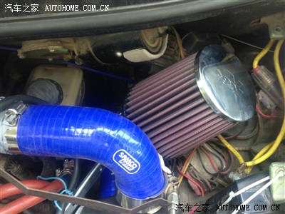

看看我的KN空滤冬菇头,美国正品,呼吸顺畅

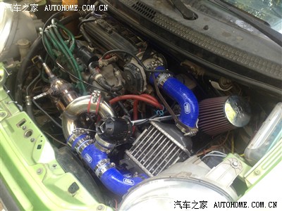

鸟瞰发动机全景
换个方向

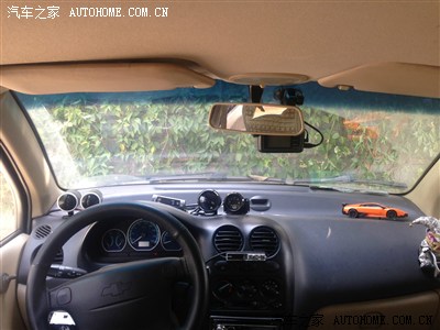

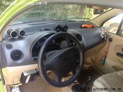

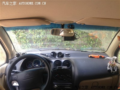

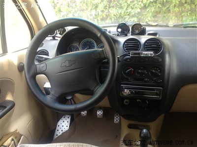

看看驾驶室,飞机准备起飞!

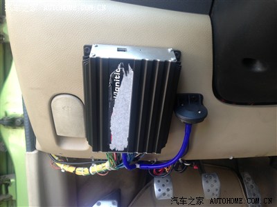

左边的黑色盒子就是AEM FIC6外挂电脑,改涡轮必备它,右边的是涡轮增压表的传感器,接有真空管,并且和外挂电脑连接
