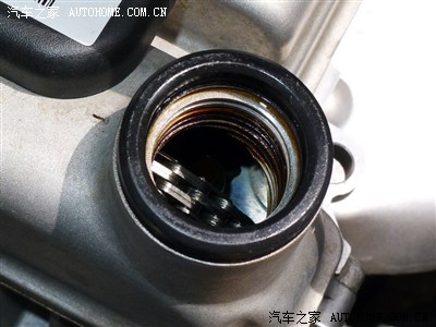

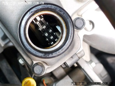

车子再过一个多月就满4周年里程也近6万公里了,一直都是每5000公里一换。机油用的是道达尔5000和上次改用美孚速霸1000的矿物油,先来检验下6万公里矿物油的效果,不能拆发动机就从机油加注口管中窥豹了,从机油口仔细看里面的机件,觉得油泥积累并不严重,里面机件露出银白色金属原色并没有什么油泥,反倒是机油加注口盖子螺纹上有些象干掉机油沉积,看来矿物油以及原厂用的道达尔并没有些人说那么烂。

由于对焦以及闪光灯无法照到里面,所以照片不是很能反映里面情况,但确实油泥沉积并不严重。大家可以自己观察下。

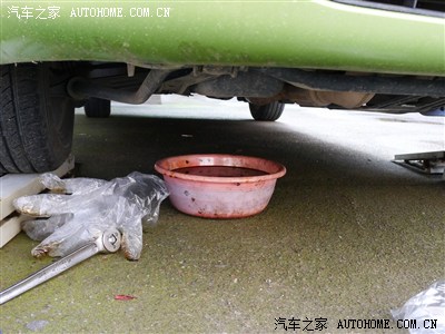

接下来放油,换机滤过程就不在重复赘述,过程以前已经发过帖子了,有兴趣可以翻看以前的帖子。

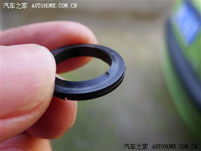

油底壳放油螺丝上的橡胶密封垫已经很烂了(说明下1.2L发动机是外橡胶密中间包裹金属密封圈。不是铜的),主要是以前在ssss保养时,那些师傅用力都是太太猛了,其实只要只要按照规定里力矩,其实不用太大力气。
新的原厂油底壳密封圈,8元一个不便宜的说。
套上新密封圈油底壳油底壳放油螺丝的样子。很多高端车象大众 丰田都是换一次机油都规定要换一个新的油底壳螺丝,真是奢侈啊。

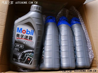

美孚速霸2000登场,(稍微普及下机油知识,只有美孚速霸2000  壳牌蓝壳   道达尔7000  嘉实多磁护 等才是真正50:50半合成机油,那些所谓合成技术金色桶装道达尔5000   壳牌黄壳HX6 等等其实都只是卖噱头都不是真正半合成,合成油基都达不到50%)
一共买了14瓶,在某讯特价时抢的 ,三瓶半换一次,可以做四次了。7000一换能用两年半了,哈哈 大户家存粮多啊。

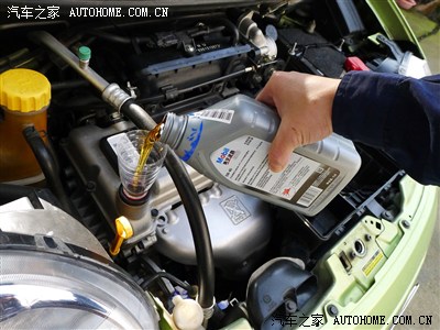

1L装的好处就是加注方便。不会出现4l大壶装的,加注时不好掌控,我有一次加大壶时就出现壶口换空气结果一冲出把漏斗冲翻掉,机油到外面去,搞的好郁闷。
1L装还可以加完立在漏斗上面,慢慢滴,敛尽桶内最后一滴机油。

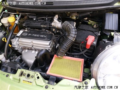

换空滤

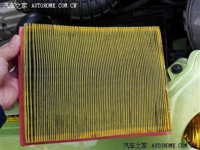

一年半的机滤,快一万七八公里了,挺黑的,换新了。

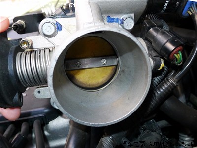

     节气门,从买来到现在重来都没拆下来清洗过,近三万公里都是每次5000公里保养时找张湿巾,拧干,喷上化油器清洗剂,把节气门阀片及喉口一圈擦洗一遍。具体教程以前发过,有兴趣可以自己去看看。
http://club.autohome.com.cn/bbs/thread-c-155-10081944-1.html
个人觉得只要怠速稳定,油耗正常,没必要把整个节气门总成拆下来清洗,只要定期擦洗就足够了,这样简单方便。

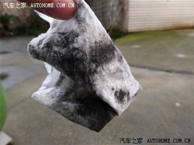

擦下来的积碳油泥。

最后例行项目,显摆下咱的发动机舱,和那颗经历6万公里依然动力强劲,靓丽如新的发动机。
