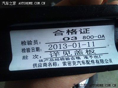

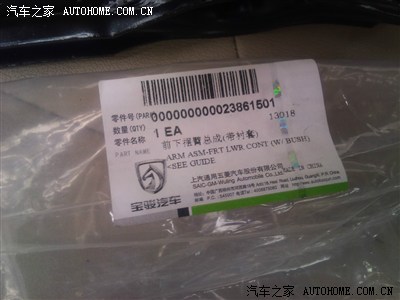

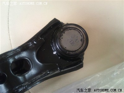

网购的,先来看看
螺丝顶部的字母
宝骏标签
下摆臂标签,

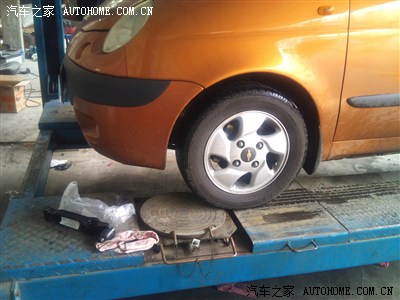

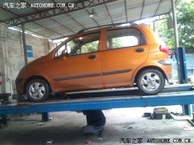

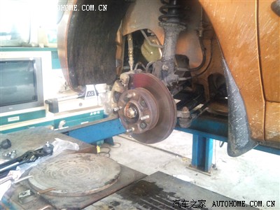

手头没有工具,换下摆臂需要举升机,只好找修理厂代工了,维修费50元
准备开拆
拿掉轮子
维修过程没拍,

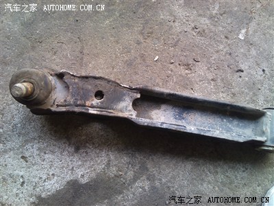

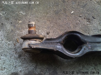

这是换下来的非原厂件
仔细看看
最后确定各个螺丝,开口销都都安装无误
路试,烦人的左前底盘异响消失
