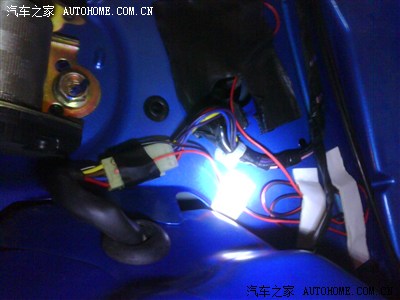

走线的具体细节和大部分帖子相同,大冬天的户外手都冻僵了,照片大部省略,上一部分。
接线,并到后部灯的接头上,和一键开锁连接线的方法相同,我这个灯地线打铁是不亮的,要接到黑色地线上才行。黄色是刹车灯,黑色是地线。

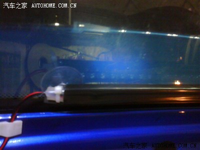

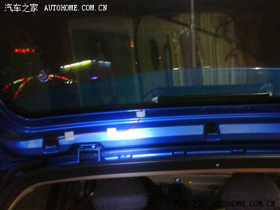

固定,防止噪音很重要。

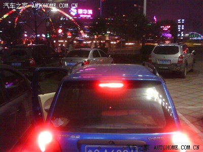

完工效果,灯条用黑胶布包裹,防止漏光,影响夜间后视线,红色漏光夜间会造成后档反光,不安全。
固定是用帮扎带和质量好的消息盘,都是卖灯的送的。
贴膜不影响吸盘,擦干净就行,不过要注意要使吸盘都在贴膜的部分才行,否则吸不住。
效果如上,顺便把从想飞的鱼买的空调滤也装上了,方法略,(本论坛一搜一大把)。
