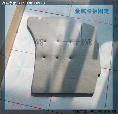

1,精剪圈丝脚垫。
每平方55元,参考了车友的尺寸1.2*1.3.一共85块钱。金属踏板,捡破烂捡来的。
圈丝不耐磨,有金属踏板才能装车。

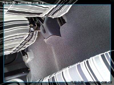

超级弧度.................................................................自己动手
神马造型?真的没有卖。
装车效果......................................
买的面积小了点,后排延伸没有铺满.........
能买到这样造型的脚垫吗?不能....自己动手2个小时。
圈丝脚垫最大优点,就是能藏污纳垢,灰尘,啥子,水能够隐藏起来,等到洗车时拿出来水枪再喷出来,完事。
还是比较实用的。
主驾驶的脚垫要配上踏板,不然~后脚跟处就会磨烂。

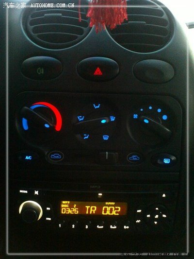

3,世嘉CD机器+后喇叭。
这款CD间隔时间比较长,原因就不说了。
先说结果:好!现在可以保证是低配车型升级的较好选择之一。
收音机信号强(这还是用插针的情况下,若用专用接头会更好)
收音机声音正点,低音强。
升级原因:其实开车的都知道,还是收音机用的比较多,但低配收音机信号垃圾,立体声!
所以本着不求最好,只求合适的原则,搜的结果就是这款航盛代工的世嘉机头。
7种音效模式+重低音。
重低音的对比结果是:此机头+原车喇叭  低音强于  原车高配CD+第五元素前喇叭+NBN后喇叭
优点:在二百多块钱的拆机里面,音质不好对比,但是有两点是最出色的,1是样子好看,灯光漂亮。
2是功能多:后置USB可以放在副驾驶前面的盒子里。+CD+收音机+AUX。
缺点:
1,太贵。本来看着210包邮是超值了,来了一看,USB不是普通的借口,专用接口线又花了50块,AUX线没买是35元。
2,安装费劲,用原车的支架 打孔左边有两个点,右边有一个点,加上前面的2个点,结实是够了,只是没有熟人,咱自己弄的话,必须有钻头。

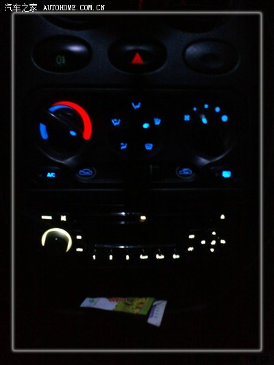

白光是漂亮吧,过两天把空调的改成白色。
仪表盘10款以后的都是LED贴片的,这个就麻烦大了。。
4,白色仪表,包含仪表盘和空调仪表。
空调仪表应该能实现,但是仪表盘拆了一看,是LED贴片的,需要焊接,这个就得需要机会了。
暂时不搞了,搞了会更新。
