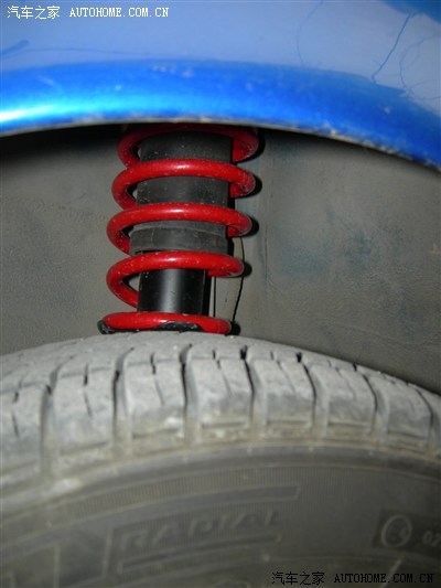

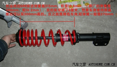

先是上几张一年前的照片吧,这个是路宝SRR前避震,弹簧用的是SRR渐进原厂高弹簧,说是原厂高,装车还是高了2厘米。想弹簧硬又想高度不变那就降低弹簧长度,最适合的比例我图片上已经提到了。乐驰本来改装件本来也不多,尝试摸索起来都太麻烦了。后弹簧用的也是srr原厂高度,装上也是高了2厘米,不过正好解决了轮胎剐蹭问题,反正前后都高了两厘米多点,关于这个的好坏后面会提到。

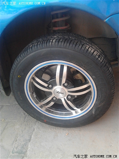

换好的前轮,普利司通的,胎噪确实很小,可惜是日货,事件之前买的,早知道不买了。

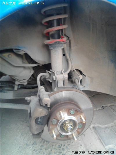

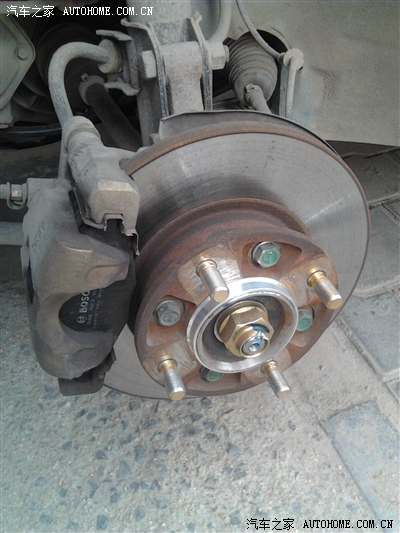

四万公里的刹车盘沟已经很深了,刹车片换了博世安全型,刹车粉少了,但是啸叫严重,郁闷。这次新加了轮胎的变径环,看到没。

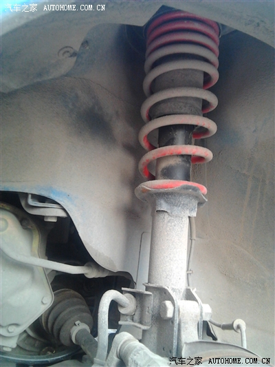

弹簧上部密集部分如果车放下来会完全叠在,就像很多电动车的那样。其实完全是靠下部间距大的部分起作用,这和我当时想的不一样,这种渐进弹簧,充其量就是减少了点压缩距离使弹簧更硬了。

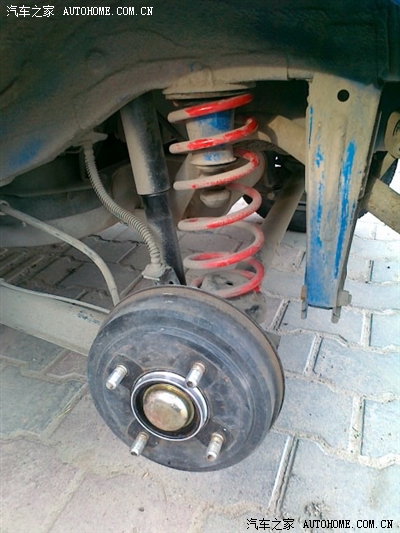

后面的更搞笑了。一年前居然被4S的傻货们,全部装反了,上下颠倒的,上部过大放不进顶胶里,下面过小弹簧座进不去,我说怎么过坑过砍都会咣当一声原来下面根本没卡上,带着安全隐患居然跑了一年,还去了趟日照来回一千多公里。而且左侧的弹簧还压坏了,压低了2厘米。上个月已经都更换了,而且更搞笑的是4S傻货还准备给我反着装,被我制止。崩溃啊。PS:为啥我去4S换,因为熟客便宜才30.
这是坏掉的左边,看到没上大下小,应该是上小下大。那个脏脏的避震也是KYB,避震还没问题,都挺好的。日本货啊
