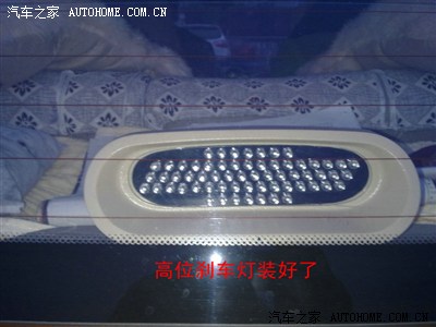

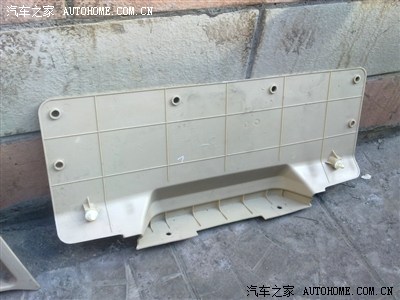

由于我们一开始没拍照,装到一半才补拍的,所以顺序有点乱,我们先把后门和左侧的塑料面板拆下来,(没图)其他人的教程里有,然后把高位刹车灯装好,用三个螺丝固定好,后来又把地线接在上面了。![]()

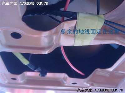

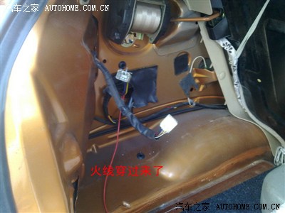

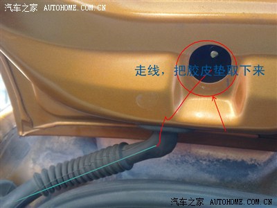

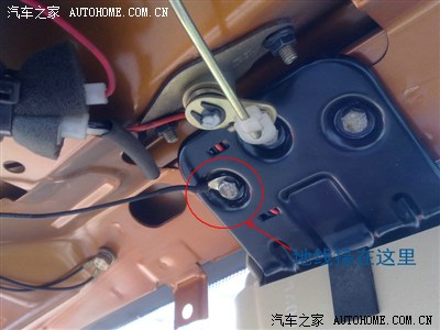

地线较长,绕起来固定在这里。然后开始走线。(如图红线)![]()

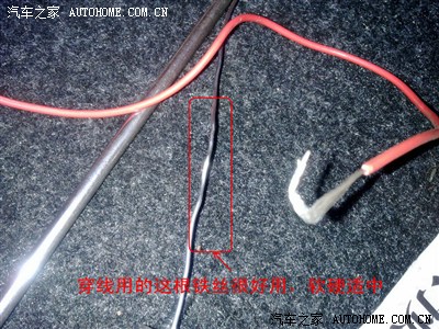

走线比较麻烦,找根软硬适中的铁丝,不要急,慢慢来,两个人配合比较好穿。![]()

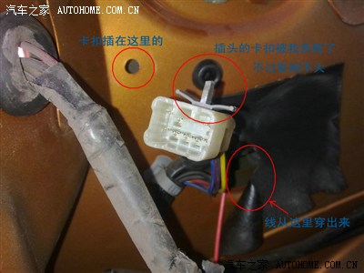

刹车灯线的插头是固定的,有一个卡扣,我们搞了半天,最好用螺丝刀硬撬起来的,撬断了。如上图。![]()

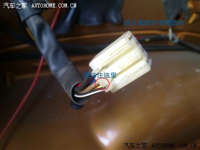

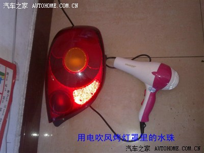

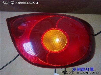

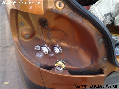

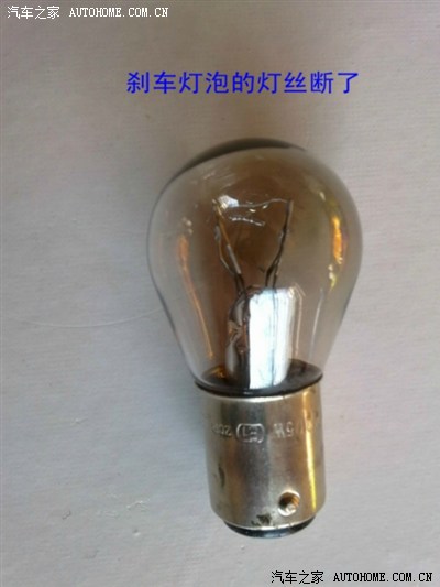

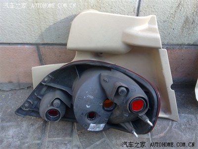

两个插头插的很紧,费了好大劲才拔开。因为我们要无损接线,所以没有断线。而是向论坛里介绍的将火线插在插头里,(黄色的)然后再把两个插头插紧就行了。接好线后我们一试,发现高位刹车灯亮了,但是原来右侧的一个刹车灯不亮了,也不知是什么时候坏了,于是又把灯罩拆下来,一看灯泡烧了,于是又去买灯泡,正好我左侧的尾灯灯罩里有水珠,借这个机会也拆下来,拿回去用电吹风吹一下。![]()
换了灯泡,吹了灯罩。然后开始收尾工作。上塑料板。![]()

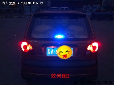

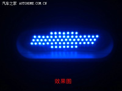

下面是安装好的效果图,大家看看,效果不错吧?![]()
最后来张全图,个人感觉蓝色的效果不错。LED灯确实挺亮的。从我们拆装的过程中感觉乐驰的做工还是不错的。汇报完毕,谢谢大家。
