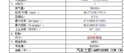

我们的车的压缩比是9.3:1![]()
意思上我们的车加93号汽油就可以了

我们的车的压缩比是9.3:1
意思上我们的车加93号汽油就可以了
