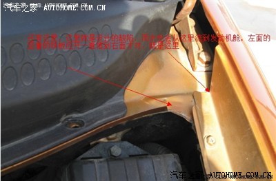

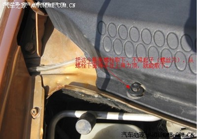

   3、发动机舱漏水(借用网友图片)

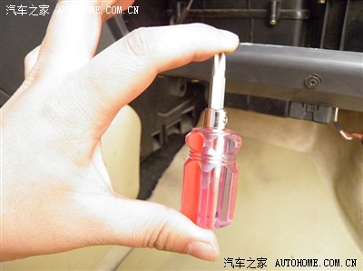

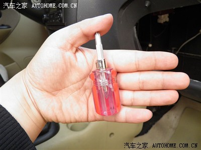

这个是侧脸,下面开始进入正题,首先准备工具,很简单,壁纸刀、平口螺丝刀
还有今天的主要工具---短柄螺丝刀
再来一张
很短吧,卸螺丝只能用这样短柄的,我跑了4家五金商店才买到4元一个,两用的,翻过了是平口螺丝刀。

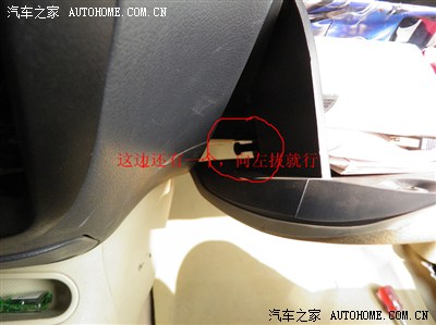

    先从副驾驶储物仓开始

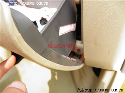

现卸储物仓下面2个销子,比较好卸,用螺丝刀顶着,向右拔就行了
左边还有一个,向左拔就行了,必要的时候用螺丝刀撬一下,很好弄的

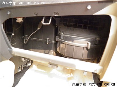

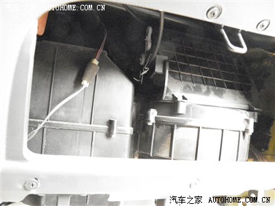

卸掉储物箱之后是这样的,因为在中午开工的,光线有点强,凑合看看吧。

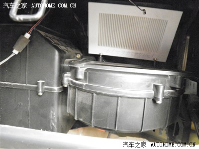

现从下面入手,这图是从下面向上拍的,基本上快趴在了脚垫上了,哎,真不容易啊,现拔掉管子,还有电源卡座

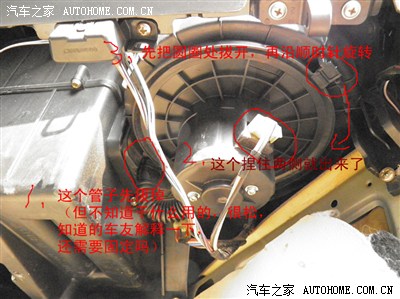

根据图示,先要拆下风扇电机,分3步,很好弄的,
    1,现拔管子(不知道干什么用的,请高手解答,好像有点松,还需要固定吗)
    2,拔掉电源卡座,不难
    3,电机没有螺丝固定,掀起这个卡子,轻轻一转就下来了

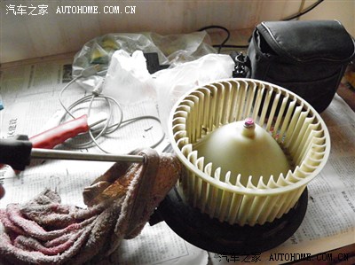

这个是电机卸下后的样子,里面还有一个香烟盒(烂的)不知道什么时候吸进去了,想想香烟盒都能吸进去(残片),灰尘能进去多少啊。不管了,先清洁再说。如果有泡沫清洗剂最好清洗一下,省时间。
     拆下内外循环控制拉线,如果用螺丝刀撬的话,另一只手要挡住垫片,不然很容易崩飞。     这个是从下面拍到的滤网情况下面正经工作开始了,有点难度

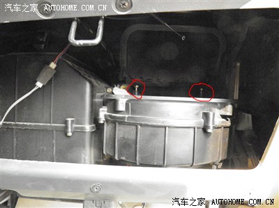

先从花圆圈处卸螺丝,直接卸掉,用梅花螺丝刀就行
    然后再拆里面的两个螺丝,里面的两个螺丝看不到。需要将帆板调到外循环,手从风机的位置伸到里面去摸。不会的话,往下什么都干不了。怎么办?反复念10遍,慢慢体会。只能意会,不能言传。
    用短柄螺丝刀,卸螺丝。如果嫌费事,可以不必把螺丝全拧下来,拧出8mm左右即可(后面还有用)。注意手伸进去后向下摸,首先后摸到海绵,螺丝藏在海绵下面。注意拧螺丝的时候不要损伤到海绵。
   只可意会不可言传,这个过程我花费了近10分钟时间,主要是第一次,再有网友我帮卸,用时肯定不会超过1分钟。
看到红圈里面的螺丝吗,卸到这个程度就行了,如果卸掉,要找到,现拧上,拧到这个位置或者再紧一点,后来你会明白的。继续上图

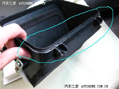

这个是卸掉的样子,往外拿时要注意角度,都是塑料产品,有弹性,看准角度如果差一点,用力挤压一下就出来了,放心质量不错的。

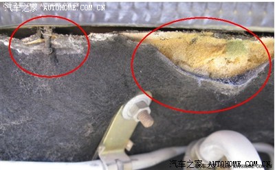

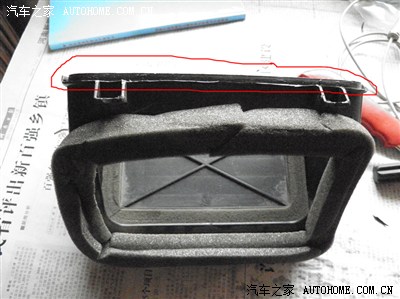

  看见红圈没,用壁纸刀割掉外圈,看准方向,是里面2个螺丝的一面,目的在于下次拆卸时不需要松里面2个螺丝了,方便,因照相匆忙,借用车友一张图片,来个详细的

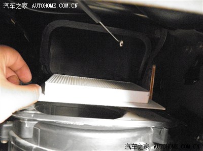

    下面开始上了今天重头戏,空调滤芯,
  放好后,按照原来顺序,反装回去就行了,很容易。
