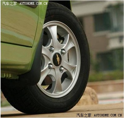

第3招:轮胎保养:有经验的车主在夏季行车时,会把胎压放掉一点,以防温度高有爆胎的危险。到了秋天温度相对降低,要给轮胎补充胎压,保持在规定的气压范围内。最好备一个气压表,定期测试胎压,胎压不足时及时充气。

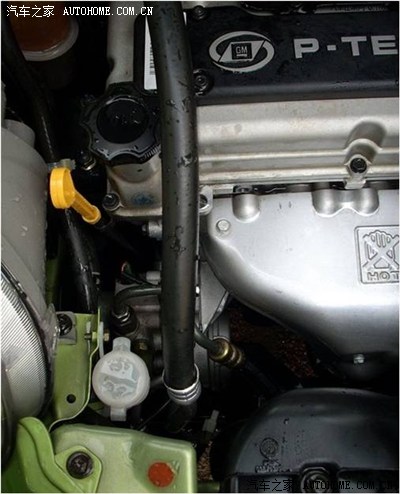

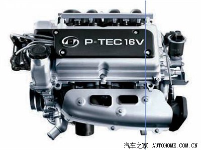

第5招:发动机舱保养:进入夏季季,应经常检查发动机舱内的机油、刹车油和防冻液,看油液是否充足、是否变质、是否到了更换周期,这些油液犹如爱车的血液,到更换周期,一定要换掉,以保证油液循环的通畅。

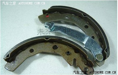

第6招:刹车系统保养:要经常检查制动有无变弱、跑偏,制动踏板的蹬踏力度是否有变化,必要时清理整个制动系统的管路部分。

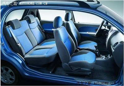

第7招:内饰的清洁和保养:由于夏天高温、多雨,车内地毯、地胶及其他隐蔽处滋生了许多细菌,车窗不再经常开启,车厢内的空气就会变得混浊,出现异味,而异味和细菌会对人体健康造成危害,因此,在换季时节,很有必要为爱车做一次彻底的内饰杀菌与清洁。

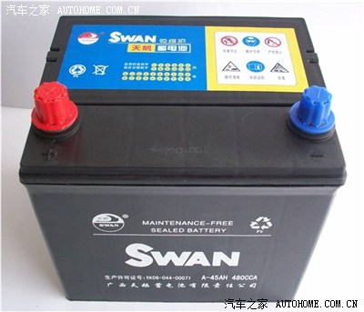

第8招:蓄电池保养:汽车蓄电池的电极接线处是最容易出问题的地方,检查时,如果发现电极接线处有绿色氧化物,一定要用开水冲掉,这些绿色氧化物会引起发电机电量不足,使电瓶处于亏电状态,严重时还会引起电瓶报废,或者打不燃火。
