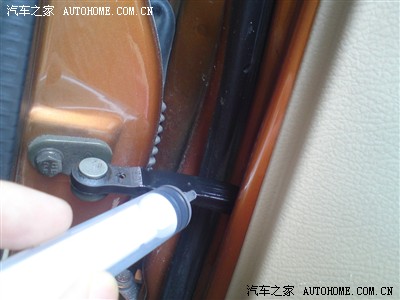

先来个入门级的,给车门限位器做润滑
就是这种注射器,吸入机油,打在需要润滑的部位。一点就行了,别弄得太多

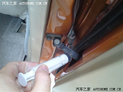

后门也来点,润滑此部位可以解决开门时候的异响

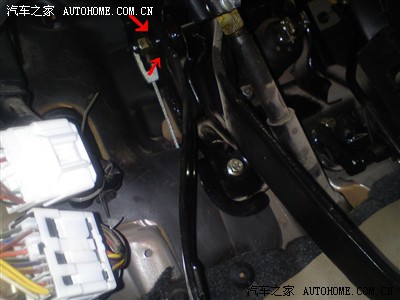

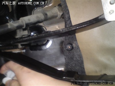

开始给离合器踏板拉线润滑,这个部位需要手电筒照一下才能看见
这就是离合器踏板上端,各位同学注意了,如果你的离合器在踩下和抬起的时候异响,就在箭头指的方向,也就是踏板固定轴处滴一点机油

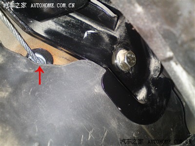

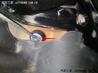

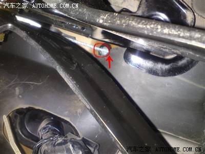

下面是拉线,在箭头所示方向注油,找好位置,别急,慢慢滴。最好是用手按几下踏板,再注油,反复几次,可让机油更好的进入拉线内部
再来几张

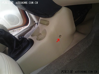

就在那个小洞中用注射器加机油,如果加多溢出可用抹布擦一下

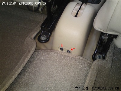

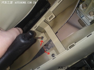

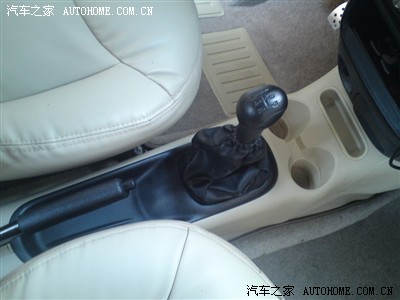

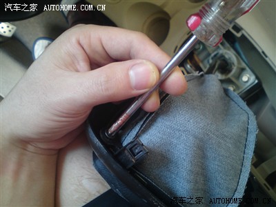

下面再把换挡机构的拉线再注点油,拆掉箭头所示地方的螺丝,两边都有
后面的两个固定螺丝

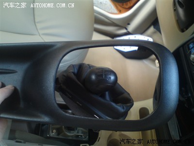

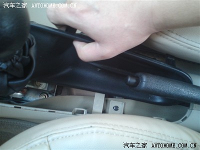

拉起排挡杆防尘套,这玩意用力拉起就掉了
拆掉后面4个固定螺丝
忘了说了,这个小盖板也得拆掉
这里还有两个螺丝

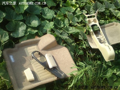

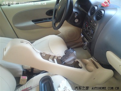

拿掉排挡杆防尘套

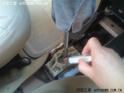

把这个大武器也拆掉

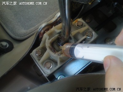

排档机构就完全裸露在你面前了

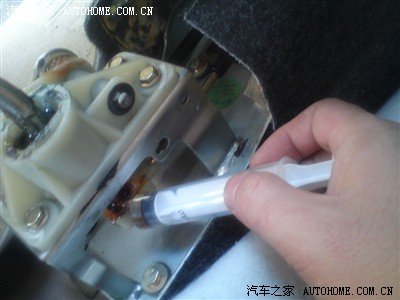

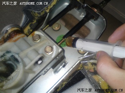

在这些地方注油。
换挡的时候会轻一点
下面的球头

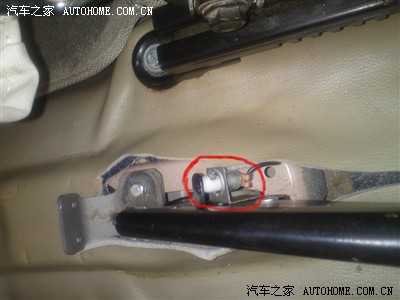

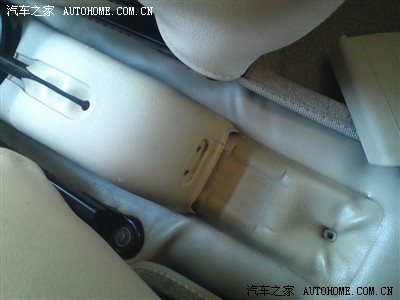

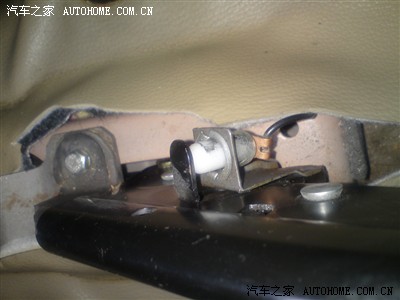

顺便看一下手刹,红圈中电器是手刹警告灯的开关
感觉这开关做工特垃圾

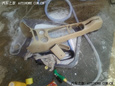

拆下来了,洗一下也无妨
晾干
装车,装的程序我就不罗嗦了
