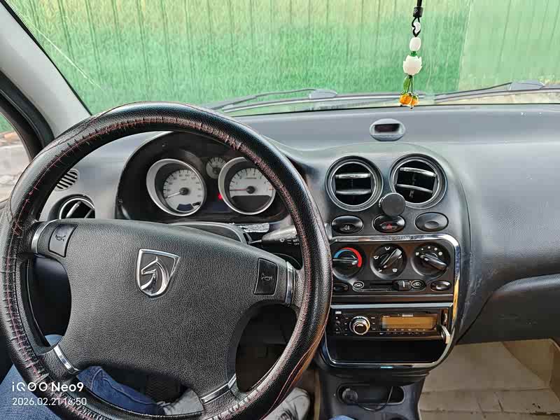

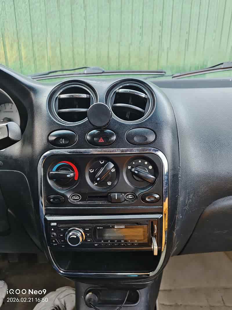

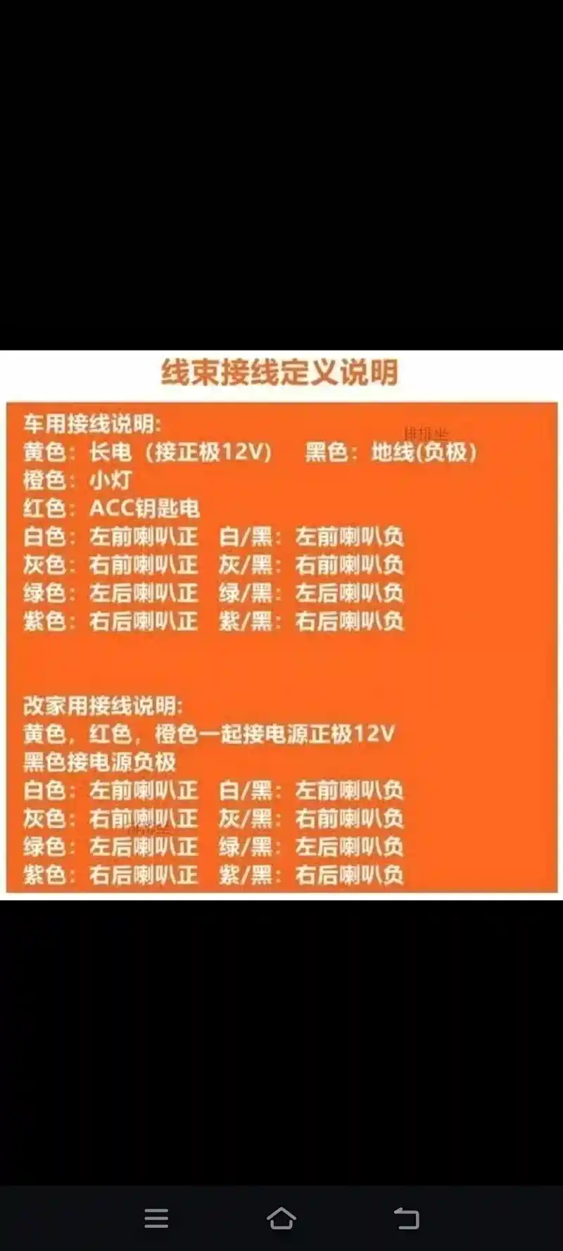

收音机问题,舍不得换好的了。给改装了一下,把12v长电给改到钥匙得电上了,虽然以后听收音机麻烦一点,但是完美的解决收音机漏电跑电问题
阳光金DYM3 关禁闭 已屏蔽
乐驰
这是记忆线,记录时间和上次播放到哪的
