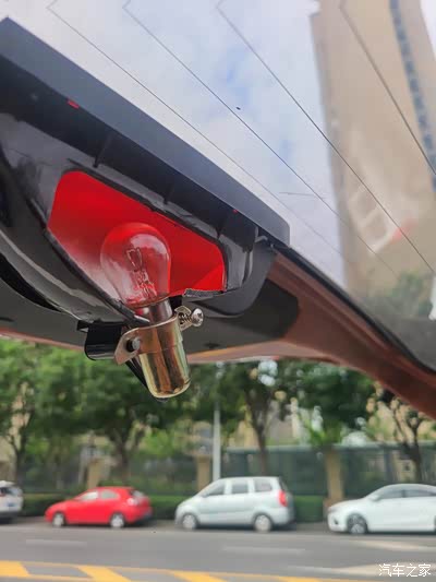

再下来还有后门高位刹车灯更换,这里有个图,直接用螺丝刀拆掉那个盖,不要怕拆坏,那个自攻丝,有点难拆,我那工具不行,最后拆下旧的灯泡换上就行了,注意网上买同型号的灯泡就行了,因为我之前换个后边刹车灯泡,我发现这个灯泡好像一刹车灯泡其中的一个是同样大小的。这里边顺便说下乐驰后尾刹车灯,也是同样的,拧下那2个十字螺丝,看清楚哪个地方不亮,就把那个灯泡左右拧下,拧的幅度大概不到90度,然后就可以取出灯泡了,那些灯泡都是插拔型的,再用同样的方法,把新灯泡插进去,拧下就好了。

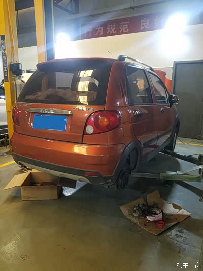

再下来说下,我解决不了的问题,车开到第7年的时候,后轮出现了铁磨铁的声音,很刺耳。尤其是踩刹车的时候,还有慢速行使的时候,很明显。当时先是找了一个修车店,检查说是后轮里鼓刹有问题了,要整个换新,我没换,只是让涂了一些黄油在轮轴里,花了30元结果开出去没有10公里又现了那个声音,实在受不了那个刺耳,联系了4S店,说明了问题,4S店说可能修,刚好有一套库存,那好像都是2020年了还有乐驰的备件,趁着休假,去4S店换鼓刹里边的东西,还有刹车油什么的都换了,一共是880.直到现在也没出现那个声音了,但是走到路上,我听到其他的车在刹车的时候发出的这个声音,还是让人受不了。

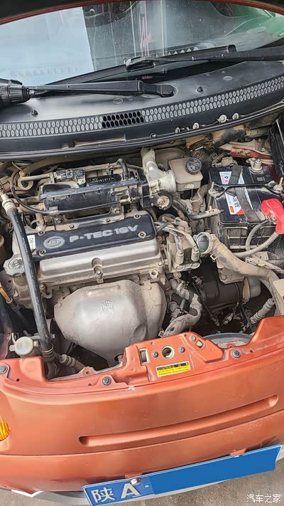

这次是更换节温器,其实2年前就发现车一到夏天或冬天,温度都会到中间高2格。这次是五一在高速发现温度一直中间高1格下不去,而且风扇一直转,回来后就在经常修车店维修,说明问题后,他们先是用水枪把散热片冲了下,然后原地打着车后,温度一高风扇还是一直转,停不下来,后来用电脑读取了下数据,我估计这个店修车工,修理乐驰真不多,因为找不着车上的电脑设备插口,最后在副驾那里找到了,读取数据后确实了问题,维修工人操作很简单,也没拆什么东西,用工具直接把那个管子拆下来,取出节温器,然后换上新的就行了。原厂的是87度的,这个维修工给我换了一个82度的,一直想着会有啥问题,后来论坛里看了下,有人说也没啥问题,然后我现在一直开着,确实没啥问题。不过太坑了,因为取掉那个管子的时候,漏了一些防冻液,结果没办法,我在店买一桶防冻液好像是80,还是100,是个大桶的。结果只加了1/5不到,算了留到车上备用吧。对了读取数据的时候,我发现显示我车的EGR阀数据也报错,也不知道有没有影响

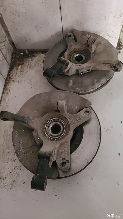

最后上个月换的羊角总成,刚换过节温器之后,车开着温度不高了,但是噪音出来了,车速开到50后就有声音了,到60就受不了,这种声音就像开飞机,速度越高,声音越大,实在受不了了,还是到修车店,先是坐到车上听声音,我开着车让听声音,维修工说声音不明显,没办法,当时人家也忙,就又过了2天,我再去的时候,我再次说明了问题,他们把车升起来,我坐在车上打着车加速,工人在四边听声音,听完让我熄火,然后又转了下轮子,说噪音不是很大,但是我确实受不了那个声音了,就让直接换轴承。结果两个用大锤砸了半天,硬是没砸下来轴承,然后用液压机往下压,也没压下来,液压机的油木都出油了,最后给我说修不了,让我从网上买个羊角总成直接换。他当时说的是左边,我一起换新的,两边都换,就从网上买了两个羊角总成,顺便把刹车片也换新了。
