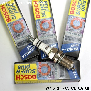

经过多方查证1.2L发动机的原配火花塞型号是 BOSCH博世 YR7DC

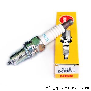

另外从NGK官网上查询适用乐驰1.2L发动机的型号是 DCPR7E

现在问题 BOSCH博世火花塞YR7DC 每支价格12元    NGK火花塞DCPR7E 每支价格20元   你会选择那个品牌的?
另外关于更换周期3W公里你觉得有必要换了吗? 我个人准备3.5W-4W左右更换。至少目前我3W公里点火和油耗感觉都很正常
另外NGK 还有铂金DCPR7EVX  价格大约38元每支   铱金DCPR7EIX 价格大约50元每支 可选择。不过我个人认为没什么必要 以前本田踏板车摩托时代曾经花费大价钱尝试换过铱金火花塞 在动力上基本没提升感觉 唯有可能在寿命上能够提高。以前摩托车时候原车的是NGK也用过BOSCH的 给我的感觉是NGK做工比BOSCH的火花塞精细。

BOSCH博世 YR7DC  价格大约12元
NGK  DCPR7E  价格大约20元
