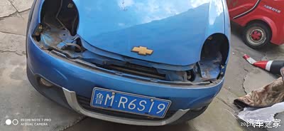

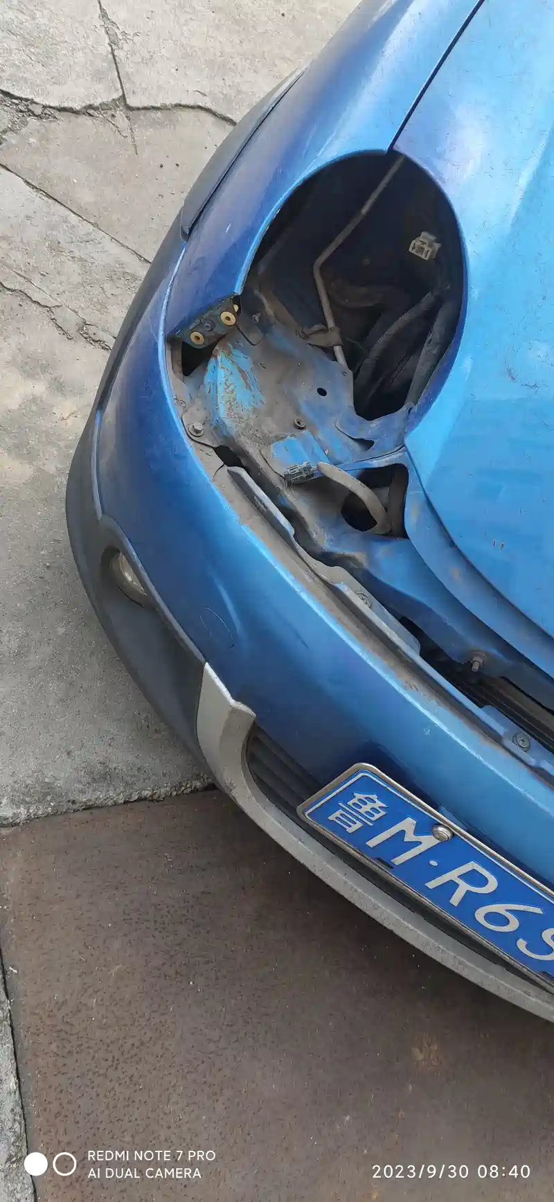

自己动手丰衣足食,先把中网拆下来,才能把大灯拿下来,
过程没拍看看没眼的乐驰

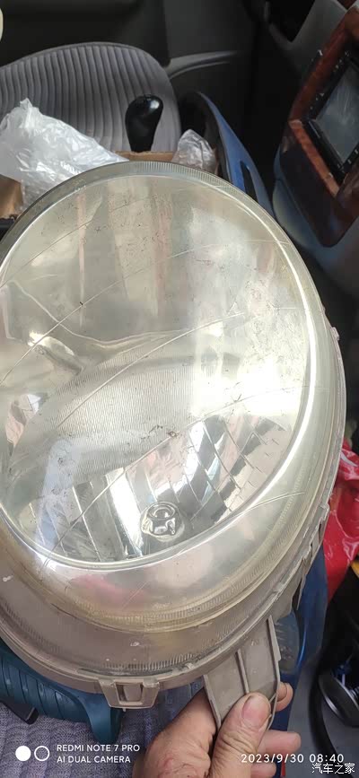

发黄很严重

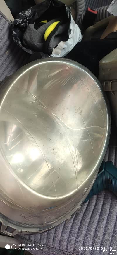

这个是以前换了一个,龟裂很厉害试试还能不能修复

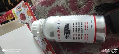

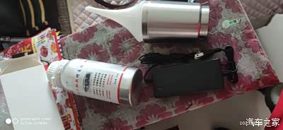

蓝冰液

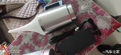

电源跟喷壶

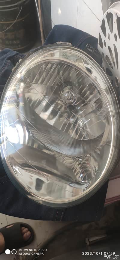

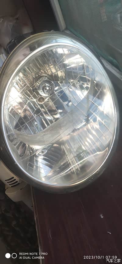

这个是打磨好烤完了的效果,虽然没有新的那么亮但是效果很好

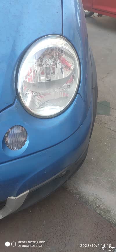

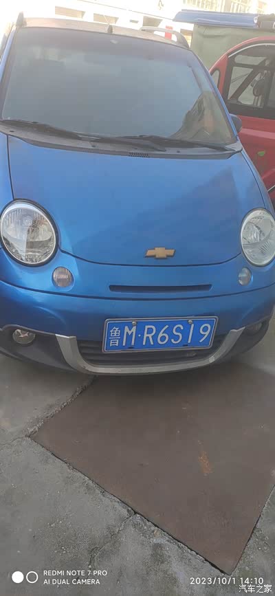

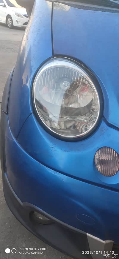

上车效果
老化严重龟裂厉害的修复不了,我又把以前的大灯拿出来修复了一下,里面有污渍,用纸在里面擦了一下
