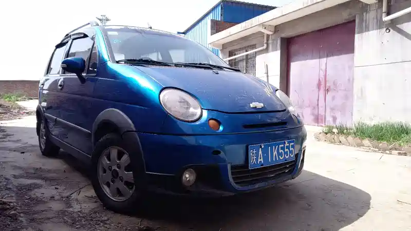

方向打死
空间太小,必须拆前杠,卸掉螺丝,拆一边就可以了
喷水壶锈迹斑斑,检查电机,试着更换前后电机的水管,证明前喷水电机坏,倒到后面电机上,好了。先这样用着,后面要修复后喷水再说,还得买其他损坏的配件。
喷水了,用针调试喷水高度到合适的地方。
好了,先这样吧!开着再看壶到底漏水不。
