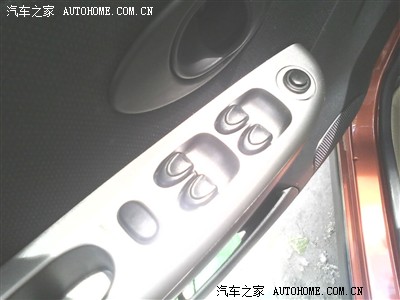

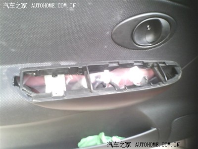

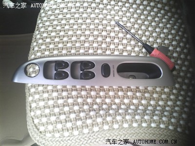

先卸掉门板上的遥控部分!这个好拆!直接起掉就行,可也要小心,别把卡子弄断了。

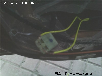

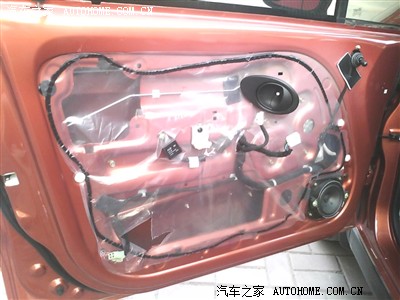

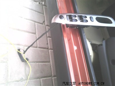

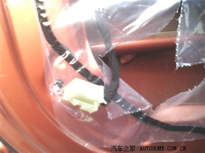

先把六个螺丝卸掉,拆门板的时候,要用适量的力量先把下面往外拉一点,然后往上推,使卡子全部卸掉才行,我的因为太用力,把卡子给弄断了一个。这个千万要注意!!!这是拆下门板后的效果,在门的左下角把电线拔出来。
就是这个插头,要按着后面的卡口往外拨
这是拆下来的遥控部分

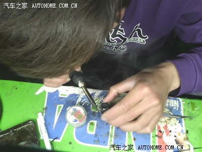

这是门市上的修理师傅在焊接开关和电线

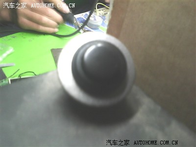

这是做好后的开关,挖眼的时候,是用电烙铁挖的。

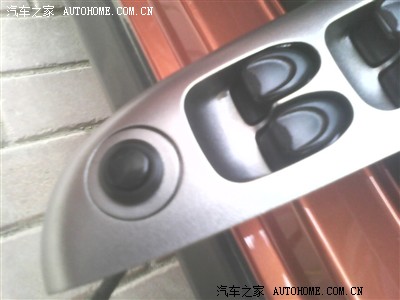

按照前辈们的方法接线,一试就灵!!感谢!!!
安装好以后的效果!!不错,用了好几次,再也不用去拉了。方便!!
作业完成!!不难做,很爽!!希望车友们也动动手改装一下爱车!!
