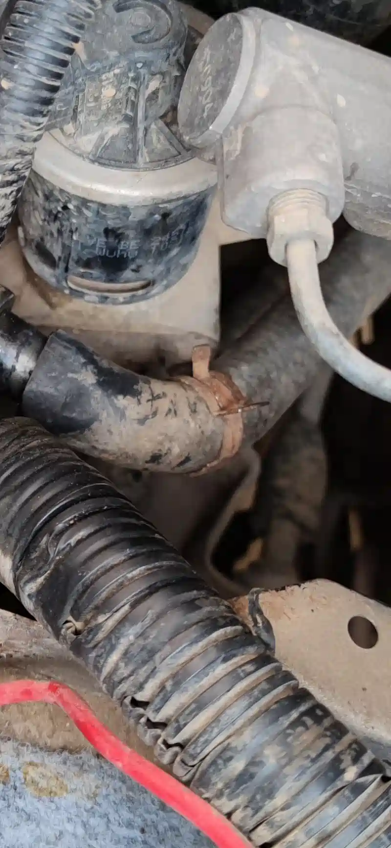

问 近废气循环阀这根管是暖水箱出水还是进水? 删除 推荐精华 置顶 取消置顶 关闭回复 打开回复 推荐编辑 楼主禁言 移动帖子 重置头像 操作记录 南宁3379 0浏览 · 2023-01-19 07:11· 发布于广西 乐驰1.2这根管头那里老化漏防冻液了,剪了一点不够长了套不进去完,想换整条管里面那头弄了好久怎么也拔不出来太紧了,用力太大又怕把水箱扯坏了。大家有什么方法呢? 举报 打开汽车之家 阅读体验更好 相关问题 更多 问乐驰年审问题 0回答 问乐驰空调问题 0回答 问论坛都没多少人了 0回答 问破车了,再修理修理 0回答 问更换新电瓶后导致高温 0回答 问动力不足问题 0回答 全部回复 只看楼主 爱笑的大白一 关禁闭 已屏蔽 这个机器端应该是连接的节温器 2023-01-19 08:47 来自山东 回复 沙发 屏蔽此人 举报 删除 取消删除 禁言 重置头像 共有条对话 > 阳光金DYM3 关禁闭 已屏蔽 乐驰 割 2023-01-19 12:51 来自广西 回复 板凳 屏蔽此人 举报 删除 取消删除 禁言 重置头像 共有条对话 > 芷阳庆山 关禁闭 已屏蔽 马自达3 昂克赛拉 换整个 2023-01-19 17:11 来自陕西 回复 地板 屏蔽此人 举报 删除 取消删除 禁言 重置头像 共有条对话 > 贺州车友0584621 关禁闭 已屏蔽 有乐驰群吗 2023-02-03 19:02 来自广东 回复 屏蔽此人 举报 删除 取消删除 禁言 重置头像 共有条对话 > 强子767 关禁闭 已屏蔽 这根小管应该是节温器上分出来的连接暖风小水箱的进水管,车不发动漏不了多少。这根小水管车发动着是一只有水循环进暖风水箱的不受节温器控制。 2023-02-04 14:30 来自甘肃 回复 屏蔽此人 举报 删除 取消删除 禁言 重置头像 共有条对话 > 雷泓阳 关禁闭 已屏蔽 迈锐宝 换吧 2023-02-15 14:00 来自云南 回复 屏蔽此人 举报 删除 取消删除 禁言 重置头像 共有条对话 > 还想在主楼增加内容?点击续写主楼内容 登录 参与更多互动 发表回复 打开App,查看更多评论 首 页 上一页 下一页 末 页 跳 转 取 消 还想在主楼增加内容?点击续写主楼内容 登录 参与更多互动 系统故障 发表回复 图片最多上传9张 微信好友 微信朋友圈 新浪微博 QQ好友 QQ空间 取消 相关推荐 加载中
