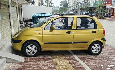

接送孩子方便想搞一个小车,一直在找。
无意刷抖音,本地发现了

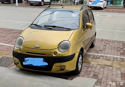

09年10月入户的雪佛兰乐驰1.2
那时的样子
前后杠明显不在状态
前后杠明显不在状态
重新搞漆

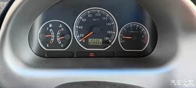

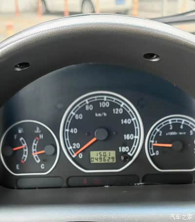

刚接手时的仪盘显示,公里数完美,有点不太相信!
当时的车况:

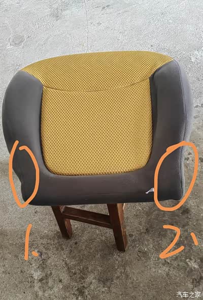

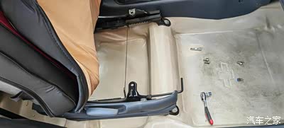

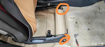

2,主驾座椅海绵有点塌
坛中大佬有建议左右椅椅面替换。
一顿操作,完美解决。
本着少花钱,够用就行。
操作中,发现两个椅面的海绵左右还是不一样的,
需要一点蛮力解决。
座椅不拆下不行,需要整个拆下,还有四个螺丝。如下图。
这是前面两个后面还有两个。
因为海绵垫左右不一样,不拆下不好装。
上图右边的比左边的厚很多,装的时候压一压就可以,最好找个帮手。我请了我家领导。![]()

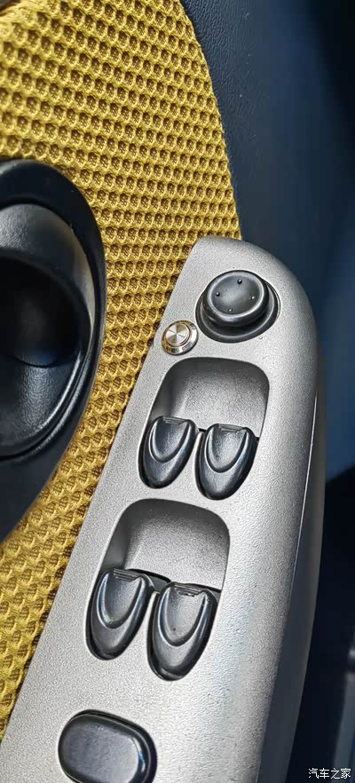

3,有损加装一键开锁
行车上锁,中途下车需扭身开锁,不方便,有损加了一键开锁。
当时没考虑好,在左门把手处打了个洞,安装时发现门衬横档档了,就锯了横档。属于有损改装。
当时天快黑了,没有照片了,又是一个人弄。
开关是在网上买的,门上接线是破线接的![]()

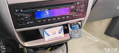

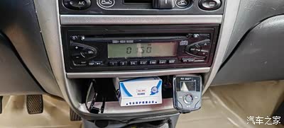

4,右门喇叭时响时哑
音响的四个喇叭,右门的时响时不响。
拆下中控,找个电器师傅,发现机头后面的插座底座针脚虚焊了。
重上了一遍锡,解决。
音响不想弄了,搞下MP3发射器,没事听个响。
接了个点烟器出来。原处插上有点挡脚。
重上了一遍锡,解决。
接了个点烟器出来。原处插上有点挡脚。

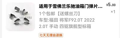

6,加油出丑了,盖子打不开
加油时油箱盖打不开。
谢谢美女帮忙![]()
内弹片烂了。
TB完美解决。
谢谢美女帮忙
内弹片烂了。
TB完美解决。

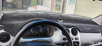

7,买了个遮丑的
原车估计开的少,太阳下暴晒多。
中控台风化严重,一碰就有痕。
无奈买了个垫子。
遮丑!遮丑!遮丑!
中控台风化严重,一碰就有痕。
无奈买了个垫子。
遮丑!遮丑!遮丑!

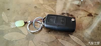

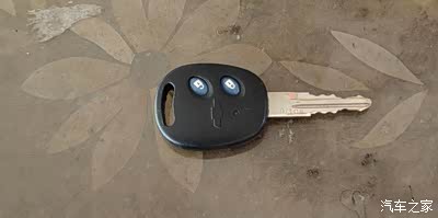

8,配钥匙
原车只有一把钥匙,配了一个遥控钥匙

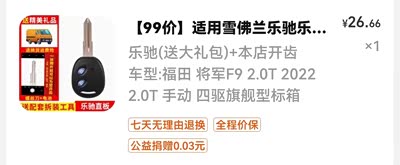

9,搞个替换的钥匙壳
原车的钥匙磨损大了,
又买了一个替换壳子!
又买了一个替换壳子!

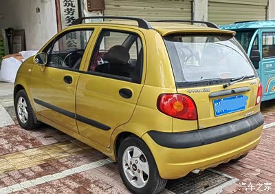

10,还买了些小东西
做了这些
目前状况
板正板正
看看图再说![]()
