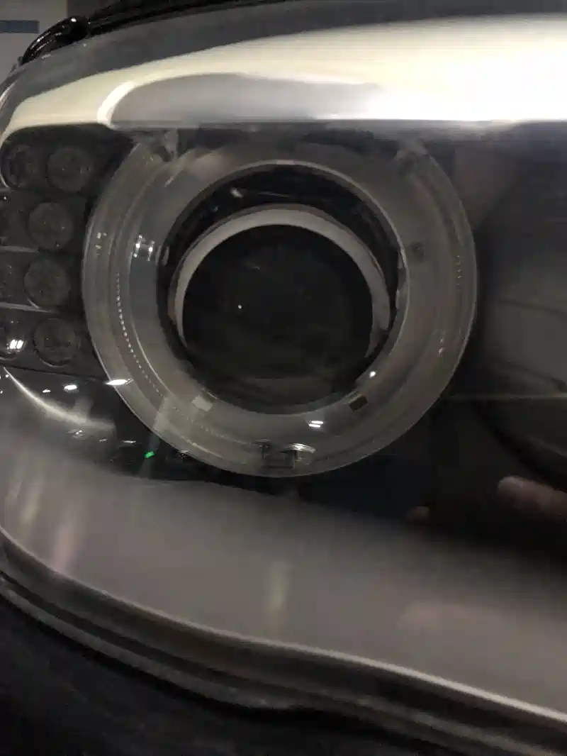

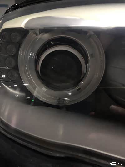

种草LED大灯已经快一年了,一直没有这个动力去换掉,这两天副驾驶的灯,透镜脱位了,正好有个车友要卖车,需要把大灯恢复,改装的LED灯出掉,马上下订,是祖国版的,个人觉得够用了。
副驾驶脱位的透镜,其实想想,我应该感谢他,没有他出问题,我可能还不会动手换

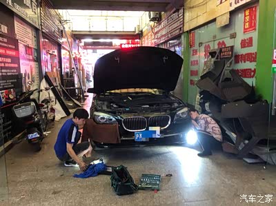

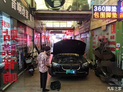

认识这个店的老板很多年了,从玩切诺基的时候都是找他搞灯,马上开干。

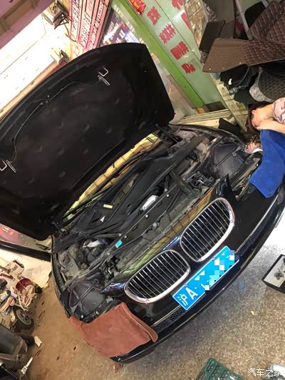

由于下部也有一个脚,所以要把前杠拆下才能更换

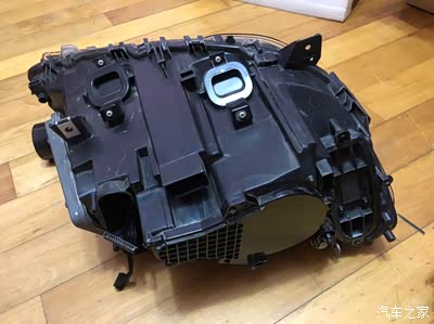

老灯拆掉了,有点心疼
新的大灯是没有密封胶圈的,要从老的灯上面拆下来,毕竟这么年多年的东西了,胶条都有些许老化,拆的时候一定要慢慢来,我的密封胶就拆断了一些
左下角处,是连接驱动板的地方,需要把老大灯的驱动板拆下来,线直接对接就好了,然后把密封盖装好

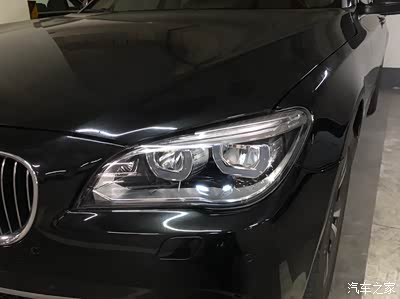

现全部对接好以后,通电测试一切功能正常,非常顺利,没有换驱动板,所以不需要电脑做匹配,直接就可以用
其实我原来大灯的疝气灯还是很亮的,我没觉得这个LED灯的亮度有增加,纯属就是为了他的颜值
装好了,装好了,师傅非常认真,胶条破掉的地方,用D形胶条帮我补上了

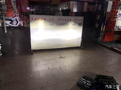

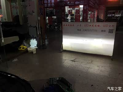

远近光调试中,高度和宽度,都可以调,其实就是一个定位螺丝非常简单

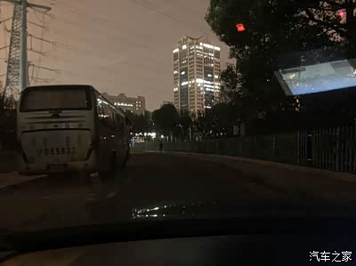

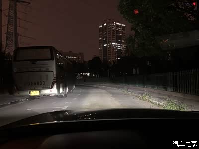

在上海找个没灯的路,还真的挺难,测试了一下灯光效果,还是满意的,切割线非常明显,远光给力

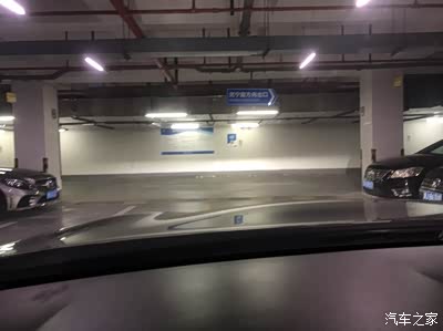

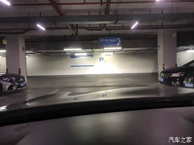

这是地库里面的效果
换了灯,瞬间觉得车子年轻了很多,其实测试的时候对比之前的氙气大灯,亮度方面并没有多少提升,还是那句话,颜值战胜了一切
老规矩,干完活要吃肉,总结一下费用吧,大灯是4600收来的,换灯工时费400,正好5000块。
