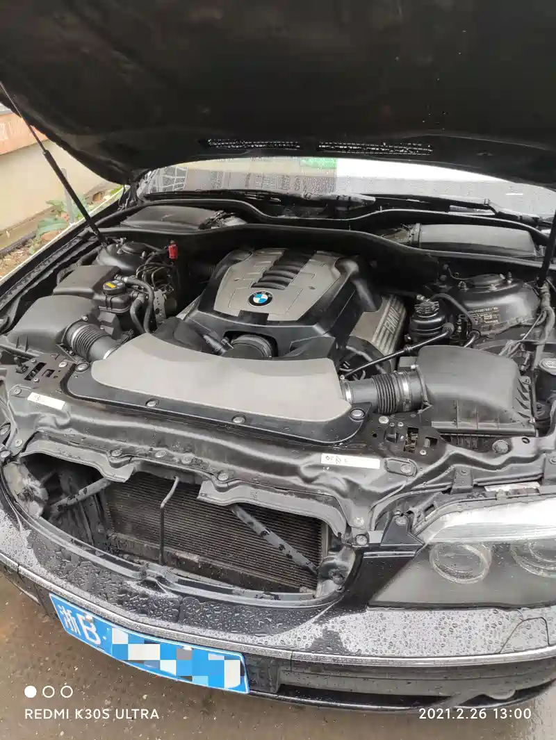

接下来是今天的主角,宝马750,配备了8缸N62发动机。

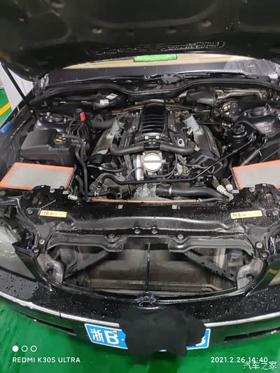

首先拆掉发动机饰板和一些附件

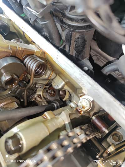

开始拆气门室盖,先修副驾驶侧
拆下气门室盖

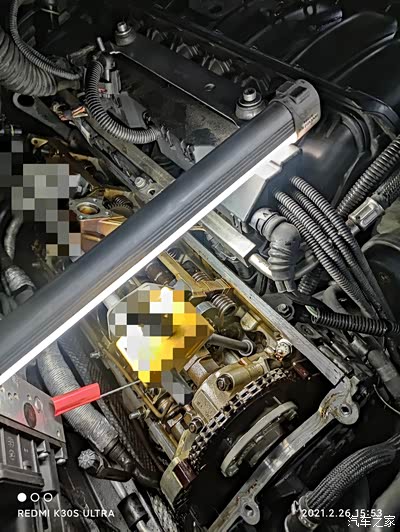

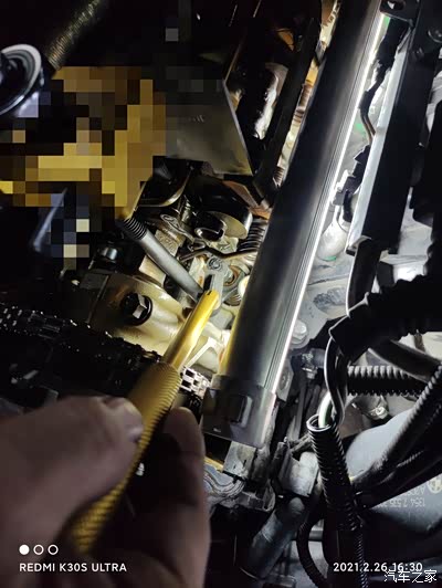

接下来,安装全国独一无二的专用工具

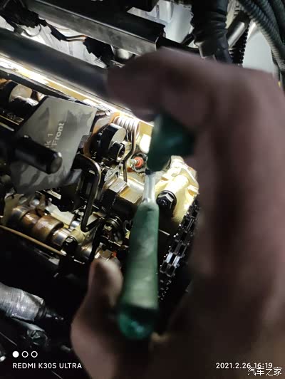

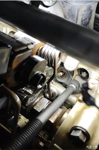

先拆下偏心轴弹簧
取出气门摇臂

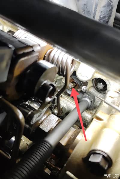

压下气门弹簧,露出气门锁片
取出气门锁片

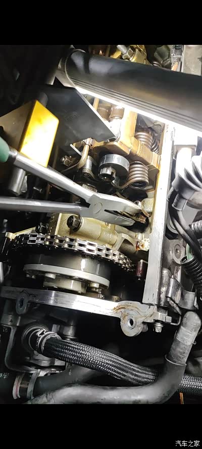

释放专用工具,取出气门弹簧,露出气门油封
取出气门油封
